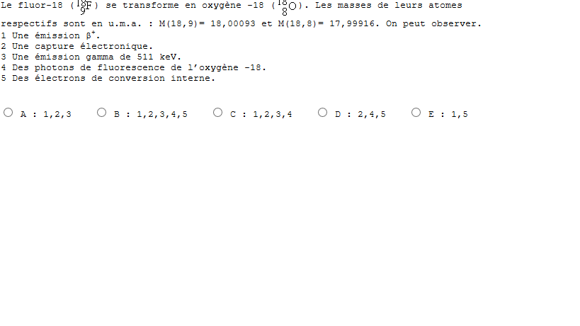

Petite question sur ce qcm :
QCM BIOPHY.png (10.24 Kio) Vu 223 fois
Je comprends pas pourquoi la 5 est fausse ..
Merci d'avance !

Re: QCM correction moyen compris
Messagepar Spooky » 02 Nov 2016, 19:30
Salut! :D
Alors en espérant que c'est ca, la réponse est la D^^
Lors de ta transformation tu as un proton qui se transforme en neutron donc capture électronique possible (2). L'énergie disponible sera supérieure à 1,022 MeV, donc béta+ possible (1). Tu as un positon qui peut être libéré #béta+ qui se transformera plus tard en 2 rayon gamma de 511 keV chacun (3). Si il y a capture électronique tu auras des réarrangements de fluo sur l'oxygène (4). La 5 est fausse car la conversion interne concerne les transformations isomériques, hors la c'est une transformation isobarique :wink2:

Messagepar Azalée » 02 Nov 2016, 22:18
La C ** (pas la D) oui c'est ca :)
D'accord mais à la fin d'une transfo isobarique on peut avoir un noyau fils instable qui va subir des transfo isomérique donc le pb reste le même ..
Messagepar Spooky » 03 Nov 2016, 10:04
Merde, oui je voulais dire la C :lol: :lol:
C'est vrai, lors de ta réaction isobarique tu peux avoir un atome fils instable après. Mais dans l'énoncé on te le dit pas et il n'y a pas de * ou de "m" à coté de ton atome donc il est stable :wink2:
Messagepar Azalée » 03 Nov 2016, 13:43
ah d'accord nickel merci !
