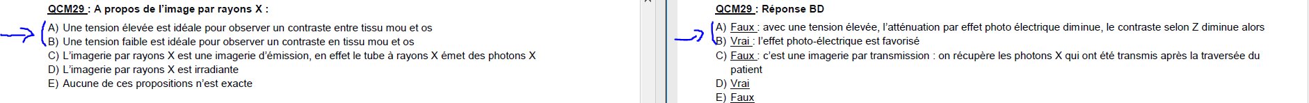

Deux petits items me posent problème sur les rayons X, les voici :
Pour moi, c'est plutôt une haute tension qui permet un meilleur contraste, c'est ce que laisse penser ce graphique :
On voit bien que plus la tension est grande plus l'écart des deux courbes est grand :starving:
Du coup je me demandais si c'était une erreur, ou si j'avais mal compris un truc :hypnotized:
Merci d'avance pour votre aide :worship:

Salut! :D
Pour être honnête j'aime pas trop ces items. Une tension élevé permet de mieux observer les tissu mou et une tension basse permet de mieux voir les tissus osseux. Mais dire que l'un a un meilleur contraste que l'autre tout court ça me plait pas trop :/ Tout dépend ce qu'on veut regarder :D

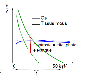

Je t'invite à aller voir la fin de ce post: viewtopic.php?f=960&t=100407&p=466305#p466305
Le 1er schéma que le prof a mis est un peu trop schématique enfaite :dazed: Regarde le deuxième graph et ça devrait être bon :wink2:

En gros, pour des énergies faibles, le Z du tissu aura une influence plus importante sur la probabilité d'effet photo-électrique (comparé à des énergies fortes) ? C'est ça qui fait qu'on privilégie une énergie faible pour un meilleur contraste ?
En tous cas le schéma que tu as mis sur l'autre post montre bien que le contraste est plus important pour les énergies faibles, du coup je retiens ce schéma !

Enfaite si tu regardes la formule de la probabilité d'interaction de l'effet photo-électrique tu vois qu'elle est inversement proportionnelle à l'énergie au cube et proportionnel au Z au cube
Donc plus Z est élevé et plus l'énergie est faible, meilleur sera le contraste pour observer le tissus osseux ou les produits de contraste injectés, par contre tes tissus mous seront de mauvaise qualité pour pouvoir être observés. La seul solution est de diminuer le contraste (en augmentant la tension)
Est ce que c'est mieux? :glasses-nerdy:

Aaaaaah ça y est j'ai eu l'illumination ton explication et la formule ont bien aidé :desire:
