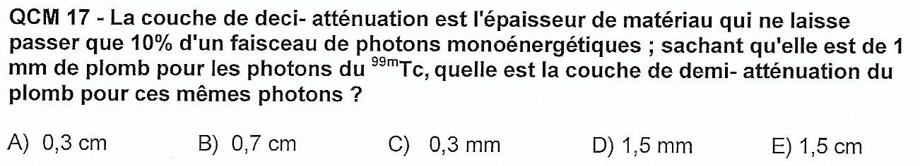

Messagepar CharlèneJ » 06 Nov 2016, 14:09
Coucou !! ^^
10% <----------- 20% <------------- 40% <-------------- 80%
1mm <-------- 0.5mm <--------- 0.25mm <---------0.125mm
Comme 50%~40%, alors CDA~0.25mm donc réponse C... C'est comme ça qu'il faut faire ou il y a une autre méthode ? (si j'avais eu d'autres valeurs très proches entre elles, j'aurais pas su quoi mettre..)
Merci d'avance !! :P

Messagepar Spooky » 06 Nov 2016, 15:27
Yop! :)
Dans ce QCM je réfléchis comme ça:
- 1 déci atténuation laisse passer 10% des photons
- Je sais que 3 CDA laisse passer 12,5% des photons
- Je peux me dire que 10% et 12,5% c'est a peu près pareil :P
-Donc si 1mm = 3 CDA alors 1 CDA = 1/3 = 0,33mm
Bingo! :soldier:
C'est mieux? 8)

Messagepar CharlèneJ » 06 Nov 2016, 17:06
Re !! ^^
Oui merci c'est tout bon !! :D :P
