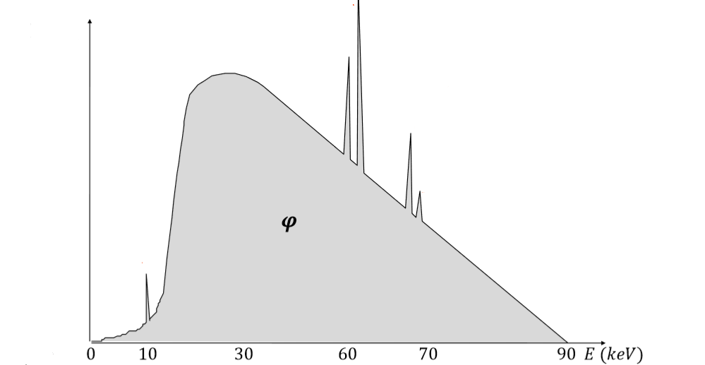

Messagepar Mahonne.A » 10 Nov 2016, 11:14
Bonjour :)
Dans cet item :
Lors que l’on atteint l’énergie maximale, l’énergie du photon est égale à celle de l’électron incident, elle-même égale à la haute tension.
Je ne comprends comment l'énergie du photon peut être est égale à celle de l'électron incident. Parceque apres la ionisation on devrait pas trouver une énergie qui sera forcément plus faible pour le photon ?
Merci !
Mahonne.A
Messages: 554
Inscription: 21 Aoû 2015, 18:45
Re: Qcm 4 DM RX
Messagepar Spooky » 10 Nov 2016, 11:56
Salut! :D
Lorsque tu regardes ton spectre à Rayon X (c'est à dire les photons que tu détectes), tu vois viens que la valeur 90 keV est l'énergie maximale des photons que l'ont perçoit. Et ce qui est égale aussi à la haute tension donc l'énergie de l'électrons incident :wink2:
Toi ce que tu m'as dit c'est lorsque que l'électron revient sur l'orbitale, oui a ce moment là le photon X a forcément une énergie inf à l'électron incident! D'ailleurs ça se voit sur le spectre mais ce sont les interactions par collision. Hors les photons X qui ont une énergie max sont produits par interaction par freinage :P
"Lors que l’on atteint l’énergie maximale (énergie de photon X produit par intéraction freinage), l’énergie du photon (90keV) est égale à celle de l’électron incident (90keV), elle-même égale à la haute tension (90keV)." L'item reste juste :mrgreen:
