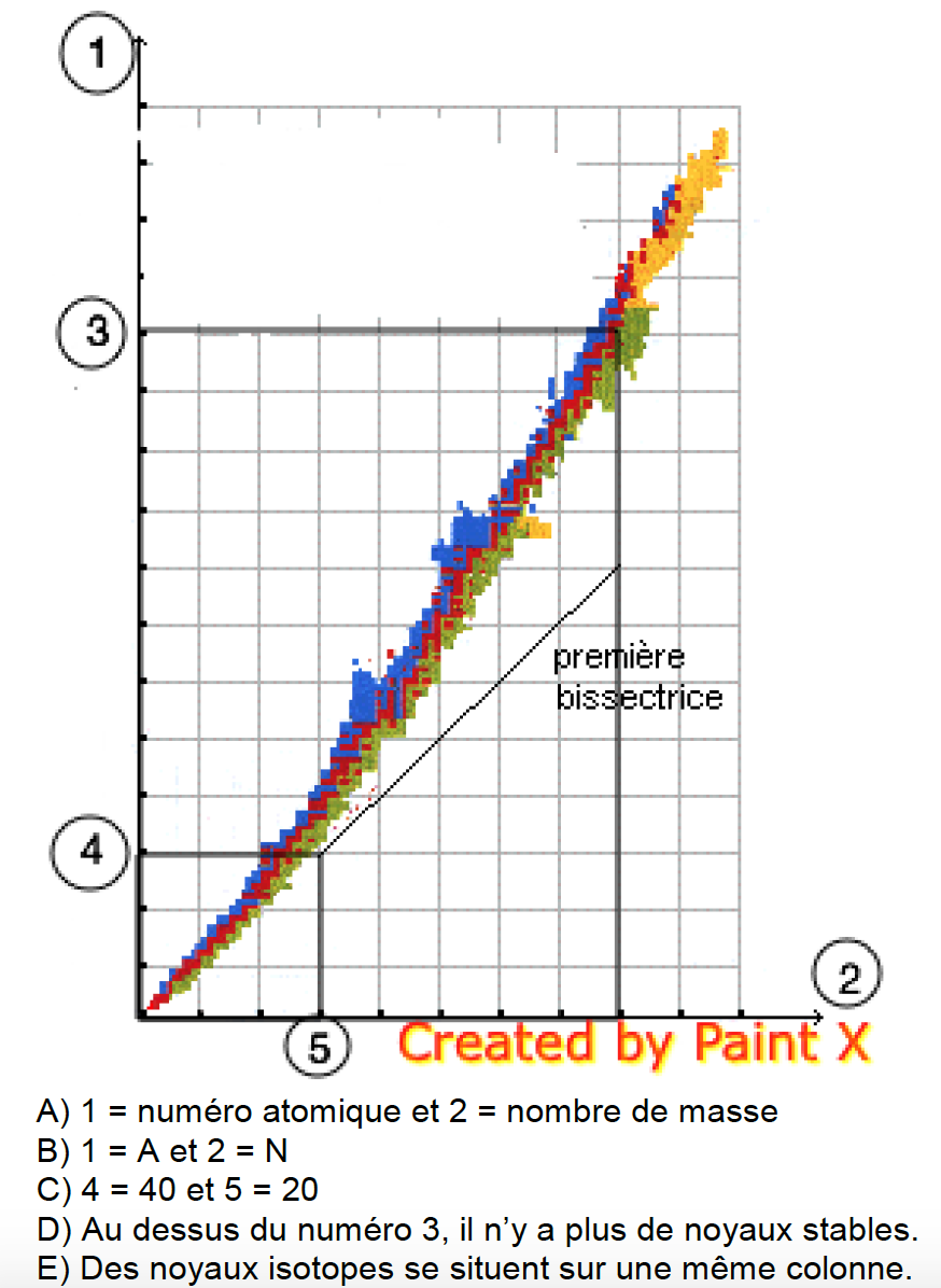

Tout d'abord merci beaucoup pour ce DM :in-love: Mais ce QCM m'a posé problème:
Les réponses sont CDE mais pour moi c'est DE

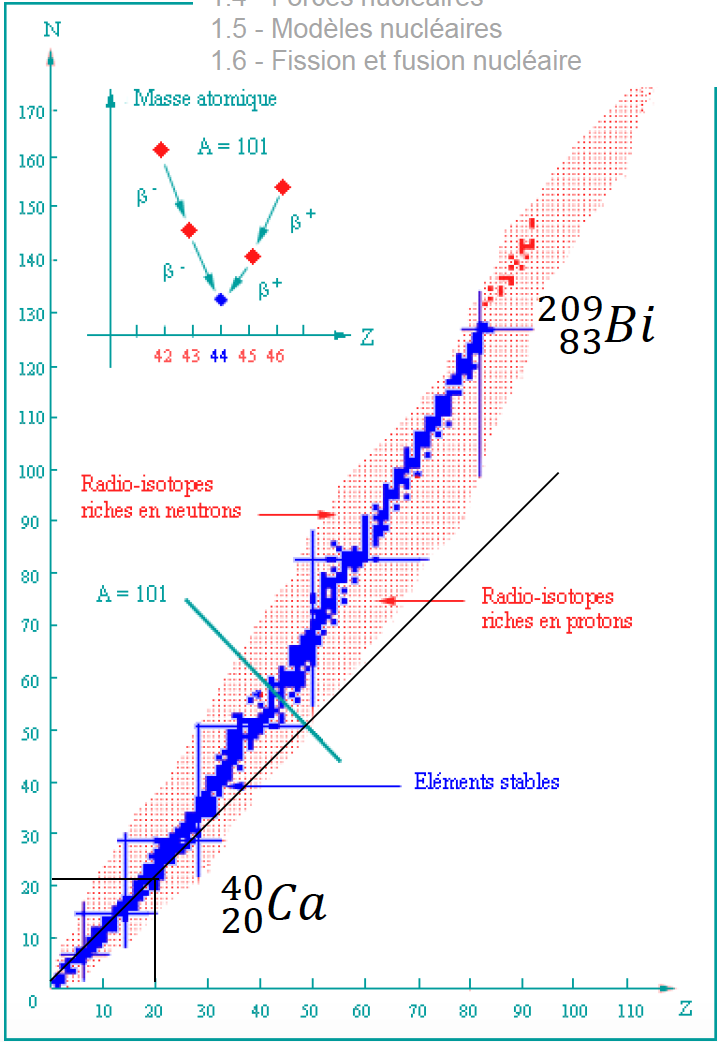

La C est fausse car en ordonnée on a N, et en abscisse Z,
donc on devrait avoir 4 = N :arrow: 20 et 5 = Z :arrow: 20
C'est ce qui est confirmé sur le diapo de la prof :)

Re: DM QCM 3
Messagepar Elchurros » 16 Nov 2016, 12:24
T'as raison, je me suis un peu embrouillée :oops:
Merci d'avoir fait remonter, j'errate ça ;)
Bonne journée !
