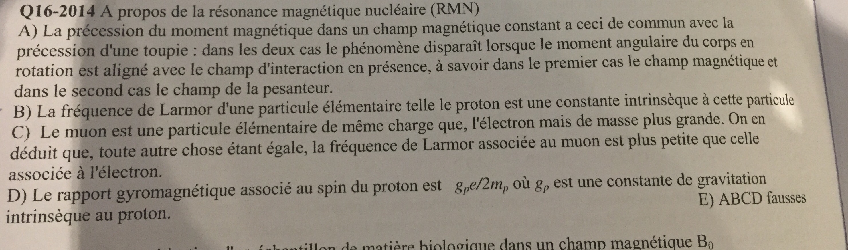

(je t'avais pas oublié
Alors déjà ce qcm c'est de la physique et non pas de la biophy ... donc c'est au cours de cette année en
physique qu'il faut se referrer ...
Mais pour les explications ça donne :
item A : Vrai, si les 2 vecteurs sont parallèles, ça s'annule
Item B : faux, la fréquence de Larmor dépend aussi de l'intensité du champ magnétique
Item C : m(muon)>m(électron)
Or dans la formule du rapport gyromagnétique m est au dénominateur
Donc le rapport gyromagnétique du muon est inférieur à celui de l'électron.
Et comme la fréquence de Larmor est proportionnelle à ce rapport, la fréquence de l'électron est supérieure à celle du muon
Donc Vrai (c'est un item pas facile à première vue, mais c'est juste de la lecture de formules en fait
C'est tout bon pour toi ?
Si c'est toujours pas bon, poste en physique, elles sont plus qualifiées pour ce qcm
