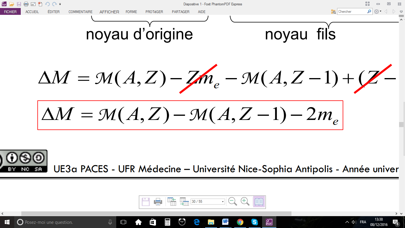

Alors je bug grave sur ce qcm...
J'avais toujours compris que lors d'une désintégration B+ on avait besoin d'une certaine énergie pour que le proton se transforme en neutron (ce seuil qui est égal a 0,0011 u soit 2me)
Dans ce qcm on nous demande de calculer le default de masse lors de cette désintégration
On nous donne seulement l'énergie cinétique max de B+
Normalement si j'ai bien compris cette énergie que a acquis B+ est l'énergie libérée par la reaction (le default de masse) + le seuil de 0,0011 qu'il faut apporter
Donc pour trouver le default de masse je pensais qu'il fallait soustraire le seuil de notre particule B+ mais dans la correction le prof additione les deux énergies !!
Si on peut m'expliquer on me sauverai la vie !!! Merci :)

Regardes, je te fais l'équation:
Maintenant tu as juste à remplacer :wink2:

Messagepar Vava » 08 Déc 2016, 14:40
Salut!
J'en profite que le sujet ne soit pas en résolu :wink2:
Dans le cours du prof -2me est "dans" la formule de la différence de masse
Du coup comme Ed = DM * 1000 j'aurais fait DM = Ed / 1000 et mis la réponse B
Je pense que ce point n'est pas encore très clair pour moi
Mercii :D

Messagepar Spooky » 08 Déc 2016, 16:30
Salut! :)
Alors il faut faire attention au langage. "Défaut de masse" c'est différent de "différence de masse entre 2 atomes", oui oui ça chipote :P
Pour mon équation au dessus, mon DeltaM représentait la différence de masse entre les atomes (c'est vrai que j'ai pas trop respecté la notation :roll: )

Messagepar Vava » 08 Déc 2016, 23:36
Du coup quand on fait le calcul de Ed c'est avec la différence entre les noyaux et pas avec le défaut de masse (donc entre les atomes) ?

Messagepar Spooky » 09 Déc 2016, 10:31
Pour calculer l'énergie libérée:
-Soit : défaut de masse * 931
-Soit : (différence de masse des 2 atomes - masse de 2 électrons) x 931
