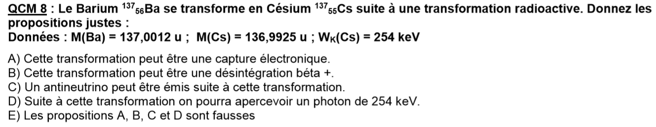

Bonsoiir :) Merci beaucoup pour ce DM !! :D
Concernant ce QCM, je ne comprend pas pourquoi la réponse D est fausse..? Je pensais qu'on pouvait avoir des photons de fluo émis, suite à une capture électronique..? Peut-être que ce photon doit avoir une énergie égale à l'énergie Couche K - L par exemple ?
Quelque chose m'échappe ... ! Merci de votre aide ! 0_o

Messagepar Spooky » 30 Nov 2016, 22:58
Salut! :D
Ton atome père est composé de Z protons donc de Z électrons
Ton atome fils après la capture électronique est composé de Z-1 protons (inversion de quarks). Et comme son nom l'indique il a capturé un électron de sa couche K. Donc il est composé de Z-1 électrons. Pour être stable l'atome a besoin de autant de protons que d'électrons. Ce qui est le cas ici :rotfl: Sauf qu'ils ne sont pas sur les couches les plus internes (case vacante sur couche K). Donc ton atome va juste subir des désexcitation et non pas capter un électron libre :wink2:
Est ce que c'est mieux? :desire:

Messagepar Lapidus » 01 Déc 2016, 23:45
Hum.. Je ne suis pas sûre d'avoir complètement tous compris :p
Donc en faite, lors d'une capture électronique, l'émission de photons peut uniquement se faire lorsque l'on capte un électron 'libre" venant ionisé la structure en se mettant sur une case vacante la plus interne, ce qui rends l'atome instable...?

Messagepar Spooky » 02 Déc 2016, 00:01
Nop
Dans une CE ton atome (qui a déjà perdu un proton remplacé par un neutron) va prendre un électron de la couche K. Du coup il y a une case vacante sur K
On pourrait penser qu'un électron libre pourrai remplir cette case (ce que dit indirectement l'item) mais c'est faux! Car l'atome ayant perdu un proton il doit aussi perdre un électron (celui qui s'est fait capturé) pour être un maximum stable ( Z = le nombre d'électron dans un atome stable). Du coup ton atome subira juste une désexcitation par réarrangement des électrons des couches les plus externes :wink2:
Est ce que c'est mieux? :glasses-nerdy:

Messagepar Lapidus » 02 Déc 2016, 12:41
Ahh oui super ! C'est bon nickel, désolé j'ai eu un peu du mal :cyclops:
Merci beaucoup :D :kiss:
