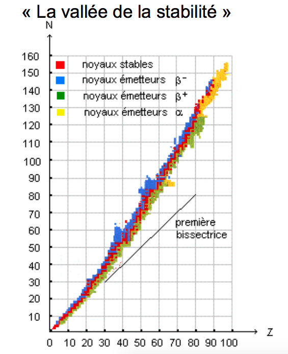

Coucou! Je profite que le sujet ne soit pas encore en résolu pour vous demander quel est le raisonnement à avoir pour l'item A du QCM 10 parce que j'aurais eu tendance à le compter faux dans le sens où l'oxygène 15 est moins stable que l'oxygène 16 du coup son énergie de liaison est inférieur à celle de l'oxygène 16.. apres vu que c'est énergie par nucléon c'est peut être là que ca "s'inverse" mais du coup j'aimerai bien un petit recap là dessus s'il vous plaît :p

Ici l'oxygène a un Z < 20, donc pour ce type de noyau la stabilité maximum est acquise pour Z = N (cf le graphe en pièce jointe)
Donc pour l'oxygène 15 Z>N alors que pour l'oxygène-16 t'as bien Z = N donc il est plus stable ;)

Mais justement, vu que l'oxygène 16 est plus stable, il n'est pas censé avoir une énergie de liaison supérieure à celle de l'oxygène 15? C'est par rapport à l'item A du qcm 10 que je m'embrouille, au début il était compté faux et je trouvais ça normal :confused:

L'oxygène 16 est plus stable que l'oxygène 15 donc il a une énergie de liaison par nucléon plus élevée
