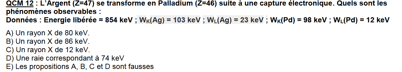

Messagepar lolo06 » 03 Déc 2016, 20:15
sALUT :lol:
pOURQUOI (item c) on ne peut pas avoir d'electron libre ? :sad2:

Messagepar Spooky » 04 Déc 2016, 15:40
Salut!
Il y a un post ici, c'est pas le même QCM mais il est similaire
viewtopic.php?f=886&t=102008&p=473383&hilit=capture+%C3%A9lectronique#p473383
Dis moi si c'est bon? :wink2:

Messagepar lolo06 » 04 Déc 2016, 21:53
C'est top merci :music: du coup dans la convertion interne l'item D aurait ete juste (si la reaction avait été une CI sans s'occu^per des details) ?

Messagepar Ju' » 04 Déc 2016, 23:34
Salut ! Tu parles de l'item D de ton QCM ou du QCM du lien ? ^^

Messagepar lolo06 » 04 Déc 2016, 23:45
du mien ! :curl-lip:

Messagepar Ju' » 05 Déc 2016, 10:05
D'acc, si on avait une conversion interne, l'excédent d'énergie Ed (l'énergie libérée : 854keV) est transmise à un électron qui est ionisé et qui aura une Ec = Ed - El :)
Mais dans ton cas, là, une conversion interne n'est pas possible puisqu'il ne s'agit pas d'une réaction isomérique (on passe de l'argent au palladium).
Et je ne vois pas trop par quel calcul tu trouverais une valeur de 74keV :/
Du coup, voilà je sers pas à grand chose j'te conseille d'attendre qqn :lol:

Messagepar Spooky » 05 Déc 2016, 10:18
Re!
Lors d'une CI, un électron libre peut venir combler la case vacante qui a été laissée libre :D
