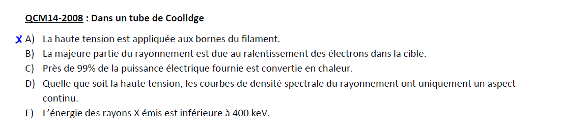

À propos de cet item :
Je ne comprends pas bien pourquoi il est compté faux :disapointed:
Du coup j'aurais besoin d'une petite explication :desire:
Merci d'avance pour votre aide !

Filament = filament de tungstène qui forme la cathode, or aux bornes de la cathode, on n'a pas la haute tension mais le courant de chauffage.
La haute tension se trouve entre l'anode et la cathode.
C'est plus clair ? ;)

Oooooh, j'avais pas compris que le filament correspondait uniquement à la cathode !
C'est tout à fait clair, merciii pour ta réponse et bon aprèm :jump:
