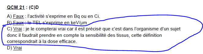

Salut ☺ , voilà je n'arrive pas trop à comprendre la correction d'un QCM :
Ce QCM ( Q10 - 2015 ANNATHÈME) Nous donne une valeut de 80 mSV et nous demande ce qu'elle représente :
Un item est : - La dose déposée par le rayonnement dans l'organisme est compté Vrai
Je ne comprends pas trop pourquoi parce que pour moi cest la dose absorbée qui nous parle énergie deposée et elle s'exprime en gray donc je vois pas trop @@

Je remonte le sujet parce que dans les annathèmes et dans la correction officieuse sur le forum ils disent aussi que c'est juste, avec comme justification :
Après je suis d'accord avec vous, j'ai compté l'item faux aussi, mais je comprends pas trop où voulait en venir le tuteur de l'époque avec sa justification :hypnotized:

Il voulait dire que le terme "rayonnement" faisait allusion au facteur de dangerosité du rayonnement (#DoseEquivalente) et "dans l'organisme" signifiait qu'on a pris en compte la sensibilité du tissu donc le facteur de dangerosité (#DoseEfficace). Mais il est parti assez loin dans le résonnement (ce qui est pas trop du genre du prof d'aller loin) et il me met le doute^^ Je vois que c'est le QCM de 2015 donc de l'année dernière. En comptant mes points je crois que c'était faux mais j'ai pommé mon sujet avec mes réponses... j'ai un doute. Je fais passer Léa par ici voir si elle a moyen de compter ses points ;)

"La dose déposée par le rayonnement dans l'organisme"
Genre c'est un peu capillotracté mais vu que c'est en mSv, et que quand on parle "déposée dans l'organisme" ça serait la dose "reçue" par l'organisme et donc qui tient compte des facteurs de sensibilité des tissus vu que c'est voilà... J'suis pas claire, désolée @@ :shame: j'sais pas si ça t'a aidé un peu :panda: :)

Mais apres d'un point de vue strictement personnel je le mettrai juste, le fait qu'il y ait "déposé dans l'organisme" pour moi ça fait vraiment référence à la dose efficace avec le facteur de sensibilité des tissus ?

Merci pour vos réponses, je les ai lues attentivement et en effet cet item semble assez subtil .. Il y a des arguments pour et contre et les deux versions semblent justes mais je pense que je vais retenir la version vraie (mais c'est vrai que le raisonnement est plutôt poussé !!)
