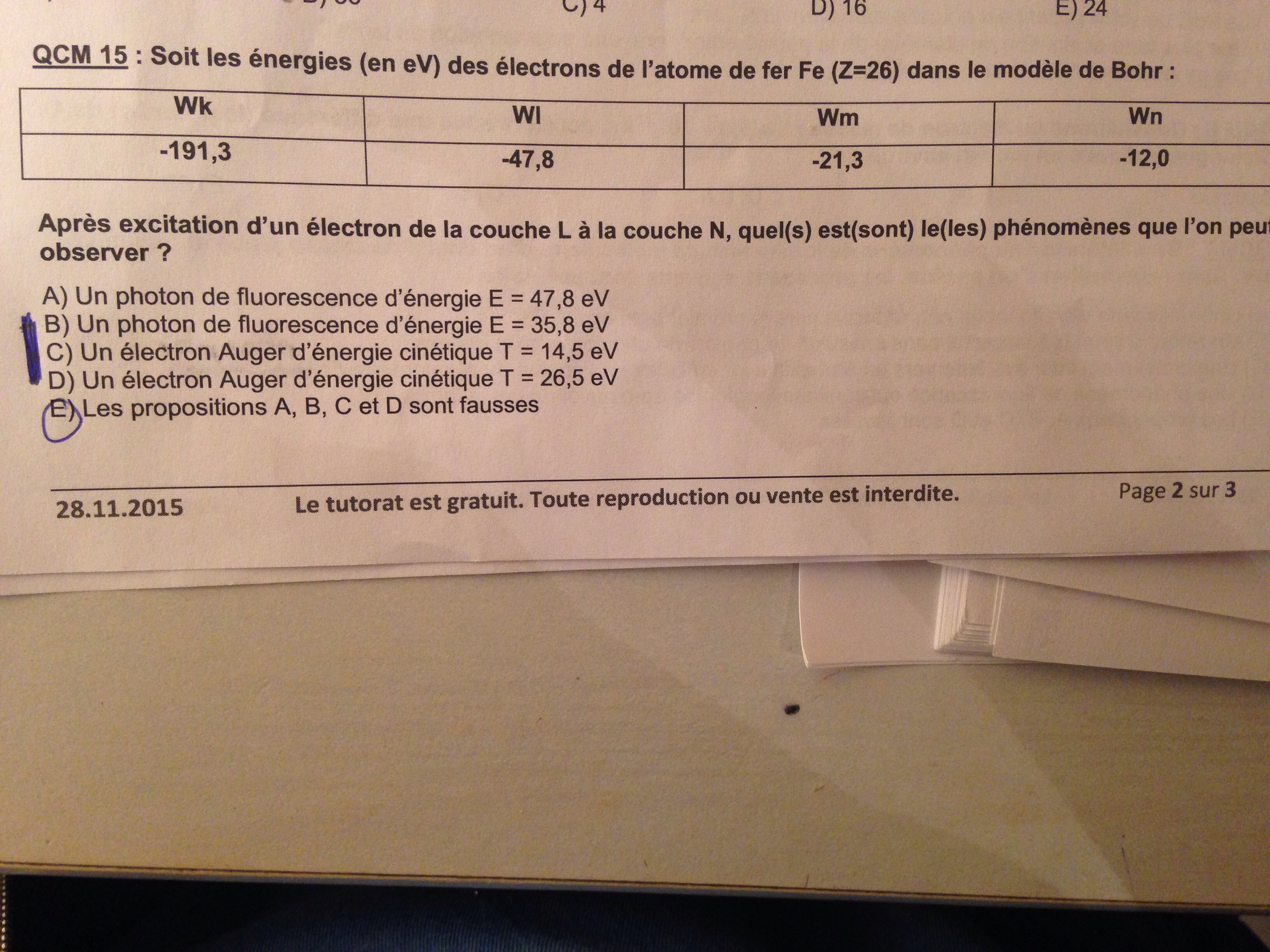

To je suis tombé sur ce Qcm qui parle de l'ionisation du fer z=26 de la couche L a N
Mais vu que la couche N commence à 28 dans le modèle de bohr cest bien l'item E qui est juste non ?
Compté vrai = BC
Merci

Effectivement dans son état fondamental l'atome de fer à 26 électrons, donc il en a aucuns sur la couche N. Mais dans ton énoncé on te dit qu'il est excité car un électron est passé de L à N (#excitation). Du coup tu as bien un électron sur ta couche N :wink2:
Réponse BC
Tu as compris le truc? :D

Ah je pensais que dans le modèle de Bohr si on avait pas les électrons quil fallait l'orbitale n'existait pas ! Merci !
