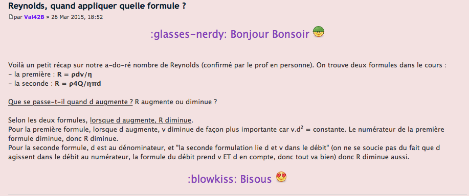

J'ai une petit question sur la ronéo 2p.12 on dit que si le diamètre augmente le risque de turbulence augmente or il me semble que l'année dernière c'était l'inverse et qu'il fallait raisonner sur la formule Re=4pQ/ ndpi... c'est une errata ?

J'ai trouvé la réponse dans des posts des années précédentes :)

Non non c'est tout à fait juste de dire que le diamètre augmente le risque de turbulence : tu vois ça avec la formule du nombre de Reynolds : si d augmente alors Re augmente.
Dans la deuxième formule, d est au dénominateur mais Q au numérateur et dans le débit, le diamètre intervient au carré (d'après une formule que le Pr Darcourt donne mais qui n'est pas à apprendre).
Ainsi d'après les deux formules, d et Re varient dans le même sens !
C'est bon ? :)

Je suis d'accord pour l'histoire du débit :) mais j'ai toujours appris que ça variait en sens inverse 0_o et ça paraît beaucoup plus logique en prenant compte l'effet Venturi, si le diametre augmente je vois pas pourquoi on augmente le risque de turbulence au contraire ça s'écoule mieux...
Serait-il possible de reposer la question au prof cette année pour connaître sa vision des choses ? Merci ?
