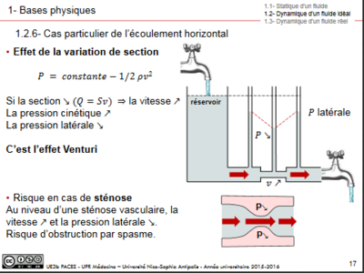

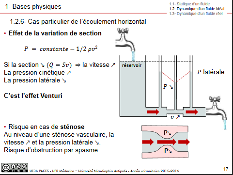

Je ne comprend s pas pourquoi la pression du sang a la sortie du coeur est plus élevé que lors de son entrée, moi je trouve ca logique mais j'ai trouvé un contre ex car dans le diapo du cours sur la biophy des solutions on voit qu 'il faut que la pression diminue pour augmenter la vitesse ? en fait ce diapo est bizarre car pour moi dans ma logique tout ce qui est sous pression va etre plus rapide, avoir plus de vitesse, donc en fait je ne comprends pas ce diapo ?

Sur ta diapo c'est différent puisqu'on est dans une artère plus distale. L'effet venturi dit que si la section du conduit est diminuée (par exemple en cas de sténose), la vitesse augmente selon la formule Q=Sv pour maintenir Q constant (c'est le but du système cardiovasculaire) donc la pression cinétique augmente. Pour compenser, selon l'équation de Bernouilli qui doit rester constante, c'est P la pression latérale qui diminue (la pression de pesanteur est constante puisqu'on est à l'horizontale.
J'espère que je t'ai aidée, il ne faut pas que tu mettes ces 2 notions ensemble car ce n'est pas la même partie du cours, retiens que le coeur a pour but de créer une pression élevée dans les artères, et retiens aussi l'effet venturi mais indépendamment (ils sont liés si par exemple l'aorte est rétrécie, le coeur devra fournir plus d'effort)

aaaaah d'accord super merci bcp en fait oui c'est la pression ciné qui augmente, merci :music: :victory:
