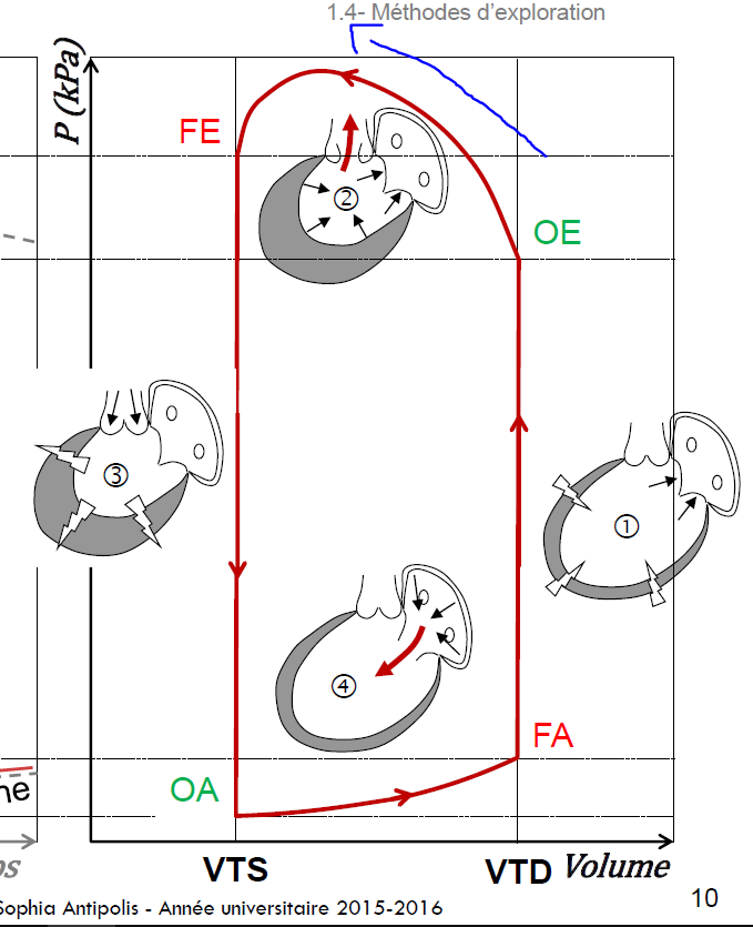

À propos du cours sur le cœur, j'ai remarqué un petit truc que je ne comprends pas :
On peut voir qu'au moment où le cœur éjecte le sang (après le point "ouverture de la valve d'éjection"), la pression augmente un peu pour redescendre brusquement :hypnotized: Je n'arrive pas bien à voir à quoi est due cette petite montée, car si la valve s'ouvre la pression devrait directement chuter ! (c'est ce qui me paraissait logique mais du coup il y a un truc)
Merci d'avance :jump:

Avant de commencer la petite explication, je te rappelle que l'axe des ordonnées représente la pression ventriculaire (donc à l'intérieur du ventricule *logique*).
Ainsi, par exemple, au point OA, la pression du ventricule étant inférieure à celle présente dans l'oreillette, le sang présent dans l'oreillette va pouvoir passer dans le ventricule à partir de ce point OA jusqu'au point FA (la pression auriculaire = de l'oreillette a tendance à pousser les valves vers le ventricule, donc dans leur sens d'ouverture ALORS QUE la pression ventriculaire a tendance à les refermer en direction de l'oreillette).
Ce remplissage s'arrête au point FA car le sang accumulé dans le ventricule va faire augmenter la pression ventriculaire. Celle-ci deviendra alors supérieure à la pression auriculaire et va repousser les valves d'admission qui vont se fermer (je rappelle que ces valves ne s'ouvrent que dans un sens :wink2: ).
De FA à OE, le ventricule rempli de sang se contracte (toutes les valves sont fermées) et la pression ventriculaire va augmenter jusqu'à devenir supérieure à celle de l'aorte, c'est ce qui se passe en OE. Ici, la pression ventriculaire aura tendance à pousser les valves d'éjection dans leur sens d'ouverture, donc en direction de l'aorte, tandis que la pression aortique les poussera vers le ventricule, donc aura tendance à les fermer).
Point clé où tu voulais en venir : Quand la phase d'éjection commence (donc en OE), la pression ventriculaire devient supérieure à celle de la pression aortique donc les valves d'éjection vont s'ouvrir. Mais dis-toi que même si les valves sont ouvertes, la pression aortique est toujours présente pour contre-carrer cette pression ventriculaire. Ainsi, pour réussir à éjecter/expulser le sang, le ventricule va encore augmenter en pression jusqu'à atteindre un maximum, histoire de permettre à la majorité de son volume d'être éjectée. Vers la fin de la phase d'éjection, le ventricule relâche en pression car il a déjà expulsé la plus grosse partie de son volume du début, il va laisser la pression aortique reprendre le dessus en quelque sorte :) (et elle reprend le dessus au point FE ! Ce qui explique pourquoi il s'agit du point "FE" en fait :P ).
Voilà, j'ai essayé de faire une réponse la plus complète possible et j'espère t'avoir éclairé sur ce sujet :) passe une bonne journée !

C'est parfaiiit, merci pour cette superbe explication, j'ai tout compris :victory: En plus ça m'a permis de revoir dans son ensemble ce concept un peu nouveau qu'est le fonctionnement général du cœur.
