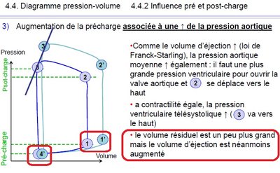

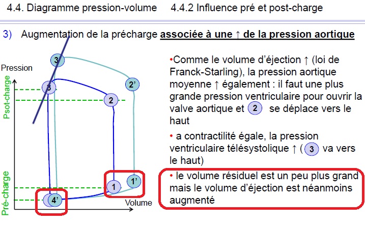

Oui je suis tout à fait d'accord avec toi, mais le prof dit bien dans la ronéo et dans la diapo qu'au final le VES augmente, ainsi que le débit du coup !
cf. diapo ci-dessous :
On voit bien que le VTS augmente un peu, mais le VTD augmente beaucoup plus ! Ainsi le VES est augmenté et le débit également ! ;)
