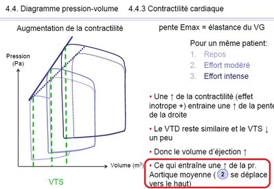

Dans la fiche sur le cours du professeur Humbert il est noté en cas d'augmentation de la contractilité que OA monte vers le haut, or sur le schéma il me semble que c'est FE qui augmente et que OA ne bouge pas :/
Du coup est-ce un errata ou ai-je mal compris ?

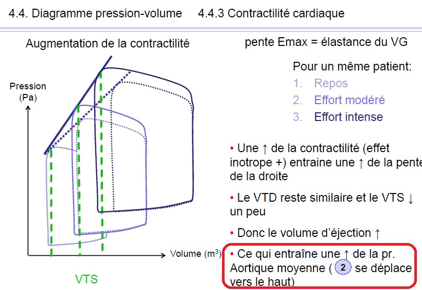

Hey ! En effet c'est une errata je suis désolée ! Il s'agit de OE (mais FE aussi se déplace vers le haut ^^) ; sur la diapo le prof indique que le point n°2 se déplace vers le haut (le n°2 correspond à OE), mais j'ai préféré remplacer les numéros par les notions OE, FE, OA, et FA (ça me semblait plus pédagogique que de simples chiffres).
Voilà la diapo en question (pour te faire gagner du temps si jamais tu voulais aller vérifier sait-on jamais :P ) :
