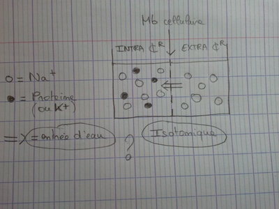

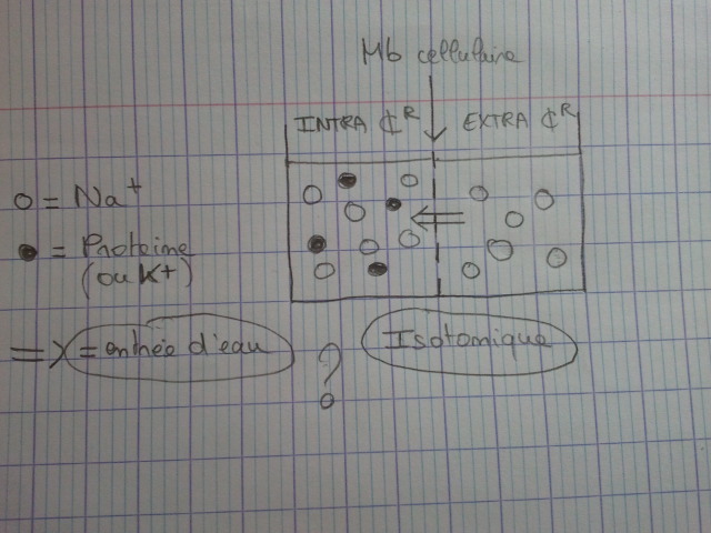

Messagepar Brynn » 16 Fév 2017, 19:32
Voici un schéma explicatif ^^

Re: Tonicité et K+
Messagepar Brynn » 22 Fév 2017, 20:52
(Au cas ou ca ne serait toujours pas clair)
Autrement dit comment cela se fait-il que l'on puisse avoir a la fois une meme tonicité et une entrée d'eau entre deux compartiments (exercices du prof) si seule la tonicité est responsable de l'osmose?
