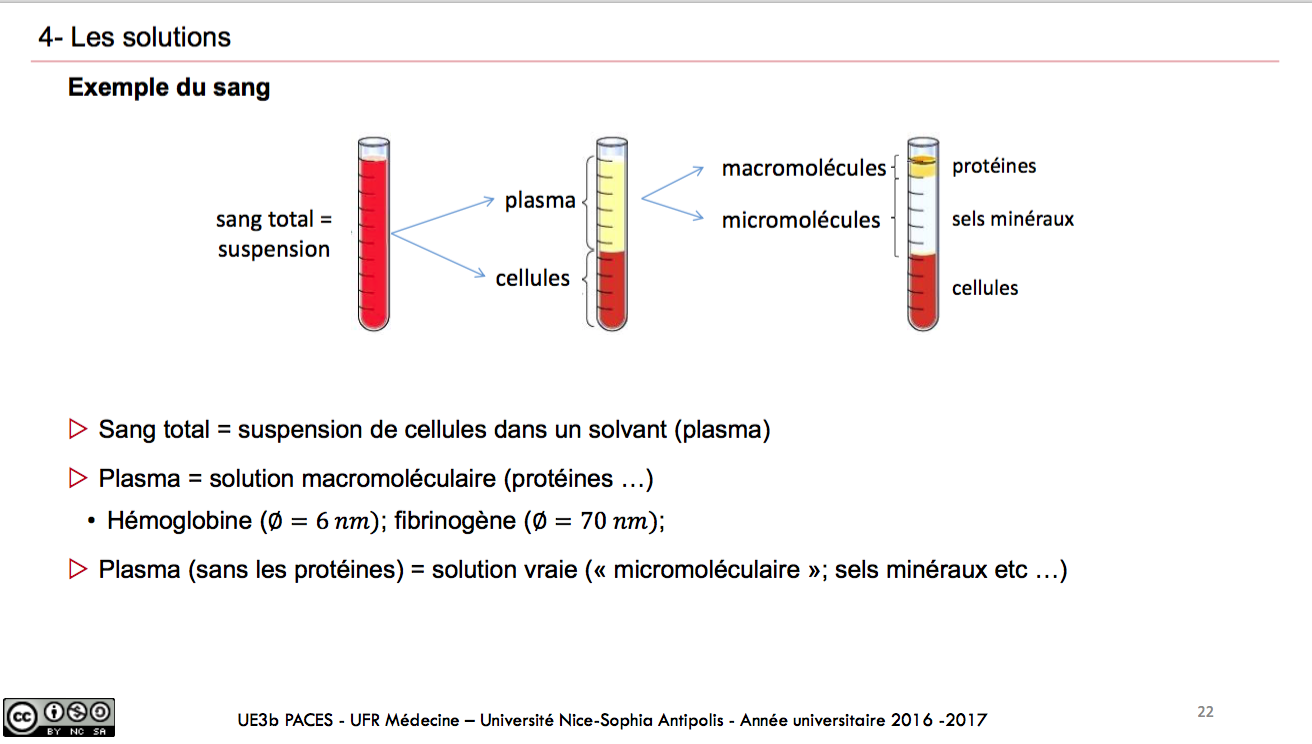

Messagepar claessens » 17 Jan 2017, 18:16
je me permet de tenter un petit complément de réponse a celui de notre merveilleuse tutrice:
c'est sur le nouveau PDF du Pr.Darcourt sur Jalon
en espérant que ce soit un minimum utile ;)
:gigi:
