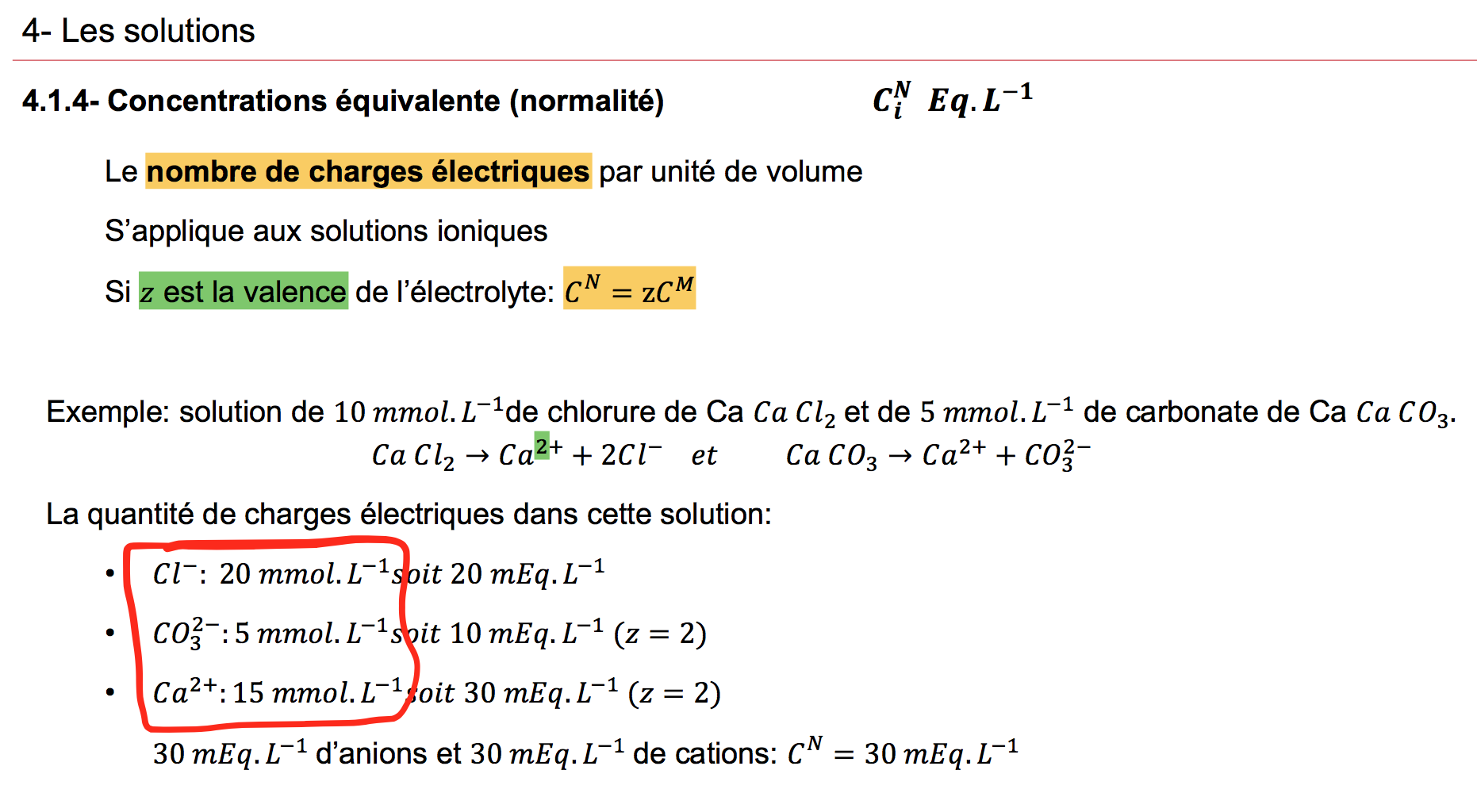

J'ai une petite question par rapport à l'exo de la diapo 30, je sais que le prof n'a jamais rien fait tomber dessus mais on est jamais trop prudent :cyclops:
Bon déjà, j'ai compris la formule où on passe de la concentration molaire pour trouver le nbr de charges, il suffit de multiplier par z = valence (genre pour Ca2+ c'est 2, suffit de lire)
Cependant, mon problème se trouve où j'ai entouré :beat-up: Je ne comprends pas comment on peut déterminer ces concentrations à partir des 2 seules concentrations que nous donne l'énoncé (10 et 5) ...
J'aurais besoin d'un peu plus d'éclaircissements s'il vous plait ❤️ Merci :clap:

Je vais essayer de te répondre sans dire trop de bêtises:
Tu regardes les concentrations données et les éléments dans la solution: Tu as CaCl² que tu peux écrire en Ca+Cl², soit 10mmol.L-1 de solution, or tu as 2 Cl, soit 20 mmol.L-1 de Cl et donc 10mmol.L-1 de Ca (car une seule mole)
Pour ta deuxième solution tu as 5mmol.L-1 de CaCO3, soit Ca+CO3, donc 5mmol.L-1.
Tu additionnes les 2 concentrations de Ca, soit 15 mmol.L-1, et donc tu retrouves toutes les concentrations données
En espérant avoir aidé ;)

Aaaah ouaiiiiis je savais pas qu'il fallait voir les choses comme ça 0_o 0_o
Du coup merci énormément j'ai tout compris :victory: Je passe en résolu pour éviter un travail supplémentaire aux tuteurs :)
