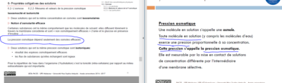

Il y a un petit truc que je comprends pas : on nous dit que la pression osmotique est uniquement due à la concentration osmolaire efficace (ronéo de l'an dernier), jusque-là tout va bien. Mais du coup comment ça se fait que dans l'équation Pi (pression osmotique) = RTC°, la concentration en osmole prenne en compte toutes les osmoles, et pas seulement les osmoles efficaces ? :hypnotized:
Merci d'avance pour votre explication :)

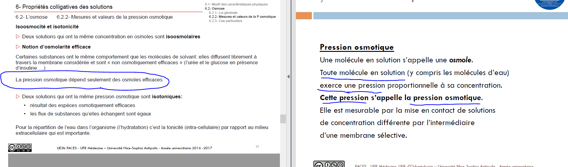

Messagepar Pierroooo » 06 Fév 2017, 21:31
Salut :bye:
Je me permets de reposter un message parce que j'ai un autre problème mais dans le même thème :hypnotized:
On voit ici que la pression osmotique a deux définitions différentes, du coup je sais plus trop quoi en penser @@
Encore merci !

Ça y est j'ai compris pourquoi ahha ! La pression osmotique dépend bien des osmoles EFFICACES autrement dit mes osmoles qui ne diffusent PAS librement à travers la membrane considéré ! Ce sont ces osmoles qui exercent une pression osmotique !
Dans le diapo ou le prof dit que toute molécule en solution exerce une pression osmotique dans le cas où il y a une membrane SELECTIVE, donc tes molécules dans la solution ne diffuse pas librement -> osmoles efficaces -> Pression osmotique ! :p

Asimonnin, je pense plutôt que dans cette diapo le prof voulait dire que, à l'aide d'une membrane sélective, on pouvait mettre en évidence cette pression osmotique, Mais ça laisse sous-entendre (j'ai l'impression) que cette pression osmotique exercée par toutes les molécules en solution existe bel et bien, même si on est en présence d'une mb perméable !
Et Charlène j'ai du relire quelques fois ton deuxième paragraphe pour comprendre (c'est la fatigue mdrr il est tard) Mais j'ai compris ce que tu voulais dire et je suis d'accord avec toi !!
J'espère que le prof saura nous éclairer :p
