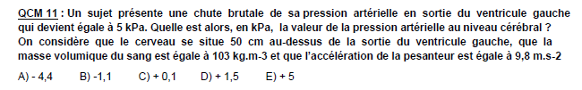

Coucou!
Je ne vois pas pourquoi la réponse est C. Je croyais que la pression au niveau cerebral était inférieure a celle cardiaque. La réponse ne serait pas -0,1?
Mercii :D

Oui la réponse est bien C :
Pour trouver la pression au niveau du cerveau (qui est bien inférieure à celle au niveau du coeur), tu fais P(coeur) - ρgh
C'est à dire 5 000 - 10^3x0,5x9,8 = 5000 - 4900 = 100 Pa = 0,1 kPa
C'est bon ? :)

Ah ouii d'accord je m'étais embrouillée, merci :D
