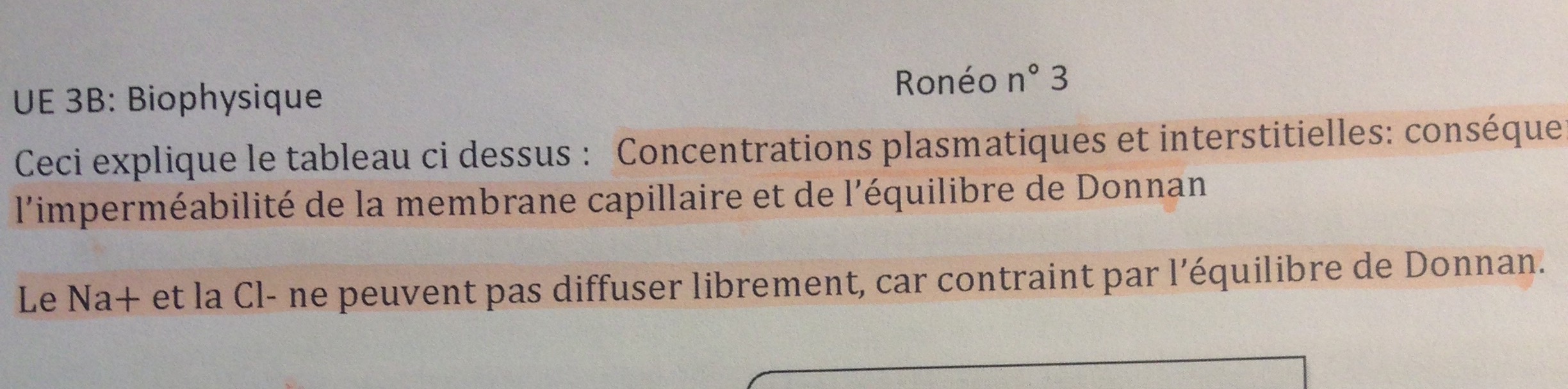

Messagepar tristenpls » 09 Mar 2017, 12:15
Salut tout le monde ;)
Alors en faite c'est une phrase texto de votre ronéo que j'ai compris exactement comme ma co-tut Sophie;)
Ils ne vont pas diffuser librement dans le sens ou ils vont être contraint par ce compromis entre potentiel chimique et potentiel électrique
Je vous met la phrase de la diapo il s'agit de la dernière phrase de la ronéo
