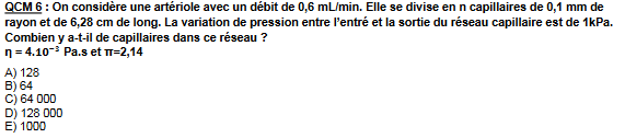

Meme combat ! Je ne comprends pas pourquoi ici on utilise le volume en L/s au lieu de m^3/s ? de plus en L/s la rep est 64000 et en m^3/s la rep est 64 et les deux reponses sont proposées donc je trouve ca bizarre merci d'avance ! :kiss:

tu peux me préciser dans quel qcm tu as vu ça (ou me mettre la photo) stp ? :)

je suis d'accord avec toi j'ai mis le débit en m^3/s et j'ai aussi trouvé 64, je ne sais pas pourquoi ils le laissent en L/s dans la correction et je pense que c'est faux... Tu as trouvé ou ce qcm ?

Alors j'ai trouvé ce qcm dans les annatut 2015 :question: :bashful:
