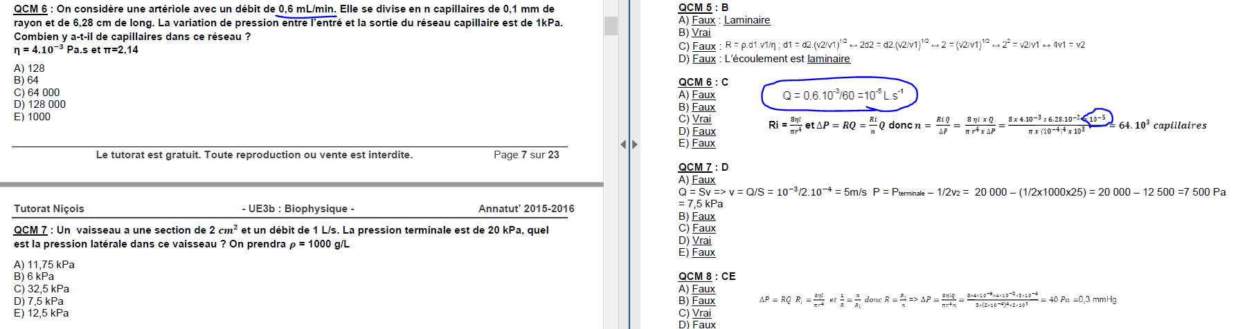

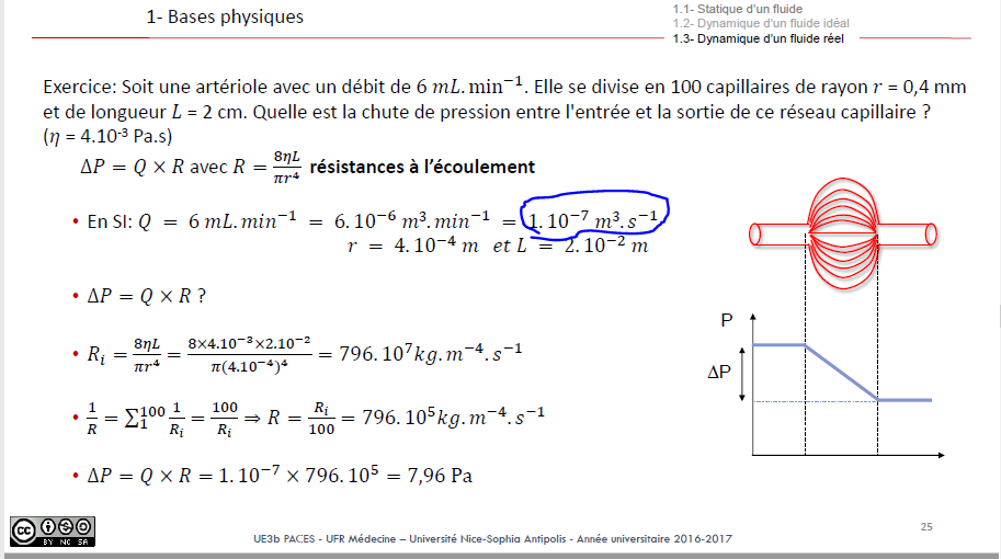

Dans son cours, le prof donne le débit en m^3/s pour la formule suivante :
Cependant, dans l'annatut ils font le calcul en L/s :
Du coup je me demandais si j'avais mal compris quelque chose, ou si une petite faute s'était glissée ? :excruciating:
Merci pour votre réponse ! :lool:

En effet il faut bien le convertir en m^3/s, il y a un errata dans ce qcm la bonne réponse est 64 car tu trouves un débit de 10^-8 m^3/s, il ne faut surtout pas laisser en L !
Bien vu ;)
