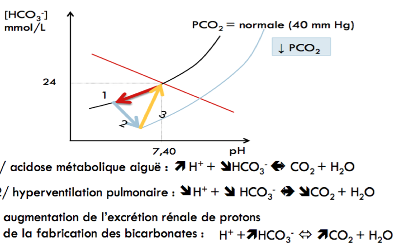

Messagepar voilivoilo » 07 Fév 2017, 22:04
Coucou :) Je ne comprends pas trop pq la pression partielle en CO2 est inchangé si on est en état d'acidose comme les diarhee provoque comme trouble une acidose métabolique on aura plus de H+ qui avec le bicarbonate (de nouveau crée pour compensé) formera du CO2....

Pour éviter de faire un autre sujet je poste ici vu que j'ai aussi un problème avec ce QCM !
En fait je l'ai pas compris en entier .. :( Pourquoi les diarrhées entraînent une acidose métabolique ? Je ne comprends pas non plus pourquoi en libérant du bicarbonate ça créé des H+ dans le milieu intérieur :sidefrown:
Merci pour le sujet et merci pour l'aide ! :)
Une souris obèse
Pierroooo
Messages: 1954
Re: Qcm 13 item B
Messagepar Gresco » 07 Fév 2017, 23:27
Quand tu as ta diarrhée tu perds des bicarbonates dans ton intestin, du coup ton corps en refabrique et les y recrache pour compenser. Mais pour faire ca en contrepartie de l'autre coté il balance des H+ dans ton milieu interieur ---> du coup augmentation des H+ = acidose. Tes deux interrogations sont liées entre elles en fait (y) .

Messagepar Pierroooo » 08 Fév 2017, 14:46
Aaaaah je comprends ! Merci Gresco !! :victory:

Messagepar Doliprane » 08 Fév 2017, 17:34
+1 pour compenser l'acidose métabolique ne va t'on pas augmenter la ventilation (diminuer la PCO2) en contrepartie (= pour augmenter le pH)?

Messagepar marie-sophie » 08 Fév 2017, 21:50
Salut :homer:
- Pour la B ça dépend si l'acidose métabolique est déjà compensée.. :curse: Vu que ce n'est pas précisé je pense qu'il faut double correction! :dance:
- Pour la C, sachant que la personne est en acidose métabolique, en quoi cela aide-t-il de sécréter des protons dans le milieu intérieur, n'est ce pas plutôt de sécréter les protons dans l'urine primitive donc milieu extérieur ?
et les bicarbonates devrait au contraire faire tampon sur ces protons ?

Messagepar tristenpls » 09 Fév 2017, 20:50
Salut ;)
Je vous accorde que c'était ambigüe.
la PCO2 ne change pas au tout début c'est ça que je voulais vous faire comprendre, la cause d'une acidose métabolique qu'on retrouve en premier lieu c'est la diminution de bicarbonate.
Sur le schéma pour répondre au QCM il s'agissait de l'étape 1. Mais c'est vrai que ce n'était pas préciser je vais voir pour une double correction.

Messagepar tristenpls » 09 Fév 2017, 20:51
Pour la deuxième question, Gresco à bien répondue ;)
