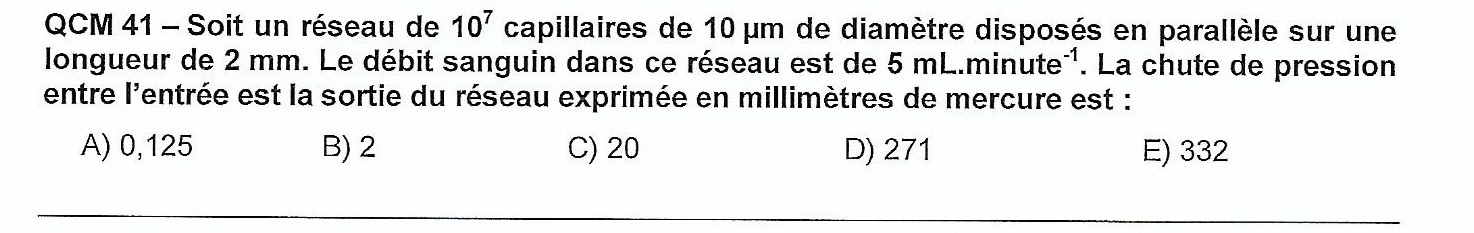

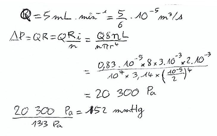

Messagepar CharlèneJ » 12 Fév 2017, 18:44
Salut !! ^^
La réponse est la B, mais je trouve plus quelle autre erreur j'ai pu faire :hypnotized:
Merci d'avance !! ^^ Bonne soirée !! :D

Excuse moi du retard je n'avais pas du tout vu ton message !
Tu as raison c'est bizarre je ne trouve pas la B non plus, mais il manque la valeur de la viscosité j'ai pris 3,14 x 10^-3 mais je ne suis pas sure qu'ils utilisent cette valeur du coup :/
Du coup si tu as la valeur de l’énoncé donne la moi je re essaye!
Sinon tu as la bonne méthode, le seul pb c'est pour le débit , 5mL/min = 5 x 10^-6 m3/min = 5/6 x 10^-7 m3/s (et pas 10^-5!)
