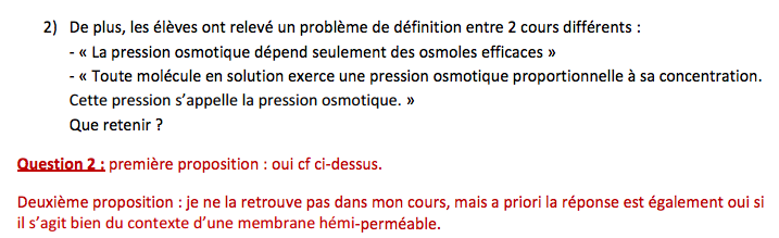

Messagepar flashrman » 07 Mar 2017, 21:32
Voilà c'est les réponses de Darcourt !
Je suis particulièrement heureux de vous annoncer que je suis ravi de vous aviser qu'il m'est particulièrement agréable de vous communiquer ma très grande satisfaction de pouvoir vous informer que je me réjouis vraiment d'être en mesure de vous déclarer comment je suis content d'arriver au bout de cette phrase qui consistait à vous dire réellement qu'effectivement je n'ai rien à vous dire...

Messagepar séréna » 07 Mar 2017, 22:13
diapo 21 du cours de biophy des solutions 2 c'est écrit mot pour mot .
Mais je suis d'accord avec vous en se basant sur ce que dit Favre ça colle pas , il faudrait lui demander surtout que c'est lui qui choisi les qcms au final

Messagepar Jaunattend » 07 Mar 2017, 22:44
Alors je pense que toutes les osmoles exercent une pression osmotique proportionnelle à leurs concentration, à condition que la membrane qui sépare les deux solutions soit sélective et ne laisse pas passer cette osmoles. Du coup le terme d'osmoles efficaces, précise le fait qu'elle ne puisse pas traverser la membrane (qui est l'une des trois conditions d'une osmoles efficaces) et du coup exerce une pression osmotique, comme la Na+ dans l'organisme
Je sais pas si c'est très claire, si on peu avoir une explication par le Pr. Favre ça serait cool :)

Messagepar tristenpls » 09 Mar 2017, 11:58
salut à tous ;)
Je ne vais pas changer la correction de ce QCM, car en Biophysique des solutions ce QCM reste vrai !
je vais voir avec ma co-tut qui s'occupe du cours du Pr.Favre si c'est possible de lui poser la question directement, et d'enlever toute ambïguité entre les deux cours.

Messagepar Asimonnin » 09 Mar 2017, 12:13
Dans le cour de favre il est dit que toutes les osmoles peuvent exerçaient une pression osmotique ( du moment qu'elle est efficace) sauf que c'est sous entendu mais il le reexplique dans un autre cour. Ça veut juste dire que y a pas de distinction entre les osmoles mais du moment ou une osmole est efficace elle exerce une pression osmotique et ce pour toutes les osmoles. Mais une osmoles inefficace ne fera jamais de pression osmotique.
Diapo de favre " elle est mesurable par mise en contact de solutions de concentrations différentes par l'intermédiaire d'une MEMBRANE SELECTIVE"
La pression osmotique va faire qu'on a un transfert d'eau quand membrane sélective (osmometre de dutrochet ) que le prof remet en évidence à la fin du diapo quand ils parlent des osmoles efficaces. C'est le même phénomène.
