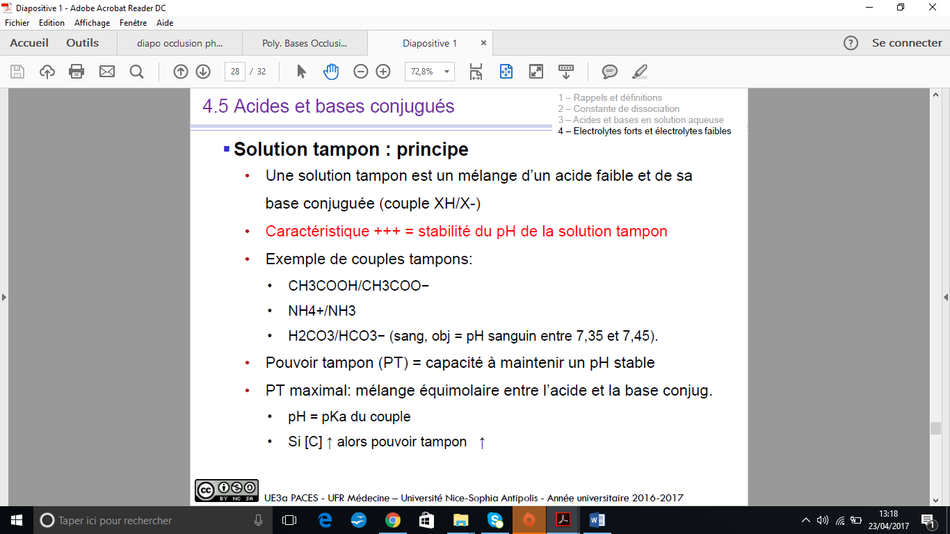

J'avoue avoir hésité sur cet item, mais la formule pour une solution tampon c'est pas plutôt pH = pKa + log(Cbase/Cacide) ?
Du coup c'est pas vraiment égal au pKa ...
Merci à vous de m'éclaircir sur ce point :)

+1!!! pour moi c'est juste que le pouvoir tampon est maximum si le pH est égal au pKa du couple mais ce n'est pas toujours le cas comme le montre la formule, ça dépend des concentrations de la base et de l'acide j'avais l'impression que c'était juste un peu mal formulé dans la ronéo (il faut qu'il soient en concentrations équimolaires pour que ce soit le cas diapo 28)

+1, pH est égal au pKa seulement si Base et Acide sont équimolaires par la formule

Oui mais c'est pour avoir le pouvoir tampon maximal non? Une solution tampon en elle-même n'a pas toujours un pKa égal au pH

Oui j'ai pensé comme Diane ! On ne parle pas du pouvoir tampon maximal, mais juste du pH dans l'item

+1 une solution tampon a pas un pH constant égalau pKa c'est faux de dire ca

L'item "dans une solution tampon, le potentiel hydrogène est égal au pKa du couple" EST FAUX
Le pH=pka+log(Cbase/Cacide) ca c'est la formule du cours, dans le cas ou on solution équimolaire alors LÀ ça devient pH = pKa mais en temps normal c'est faux

+1!! Ph=Pka pour le tampon maximal mais il faut des concentrations equimolaires!!

+11 l'item tel quel est faux
