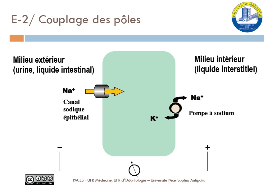

QCM 31 : Des protéines de transport sont situées de part et d’autre de la cellule épithéliale, au pôle luminal et basolatéral. A propos du couplage de ces pôles :
A) La pompe à sodium présente au pôle basolatéral créée une différence de potentiel chimique favorable à l’entrée du sodium dans la cellule.
B) Le sodium passe du milieu extérieur au milieu cellulaire grâce au canal sodique épithélial.
C) Le couplage de ces transports va créer une différence de potentiel électrique trans-épithéliale
D) Cette polarisation électrique sera à l’origine d’une diffusion des ions K+ vers le milieu intérieur grâce aux canaux potassiques.
Par rapport à la D qui est fausse je comprends pas vraiment pourquoi. Le milieu intérieur c'est pas le milieu extra cellulaire? Le potassium va se diriger de la cellule pour aller dans le milieu extérieur ?

1) La pompe à sodium présente au pôle basolatéral va créer une différence de potentiel chimique de sodium favorable à l'entrée de Na+ dans la cellule au pôle luminal (via les canaux sodiques). Cela va créer une polarisation électrique trans-épithéliale (négatif au niveau du milieu extérieur et positif au niveau du milieu intérieur).

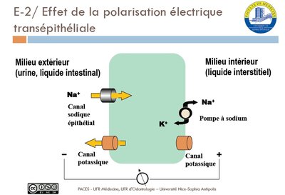

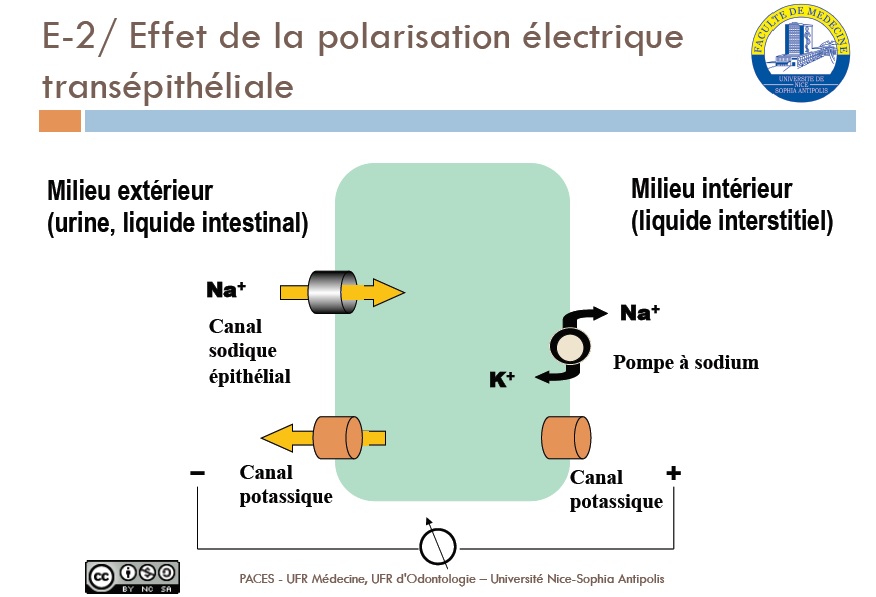

2) Cette même pompe créée une différence de PC favorable à la sortie de K+. Ces ions peuvent sortir au niveau du pôle luminal ou basolatéral (présence de canaux potassiques pour ces 2 pôles). Cet ion étant chargé positivement, et la polarisation trans-épithéliale ayant rendu le milieu extérieur a tendance négative, les ions K+ vont donc plutôt sortir vers le milieu extérieur.
