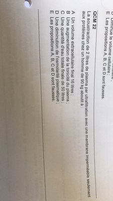

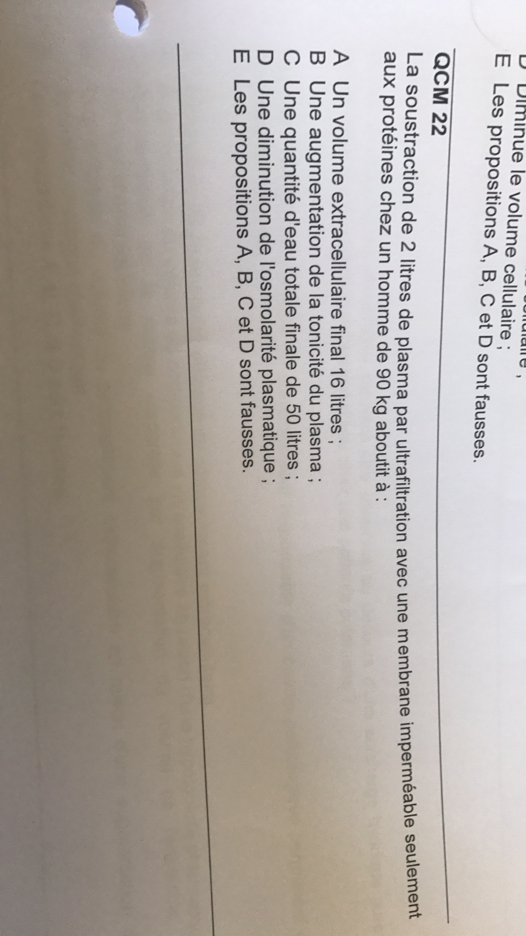

Messagepar Hannah0808 » 04 Mai 2017, 20:05
Coucouuuu, dans le QCM 22 à l'item D la correction dit qu'il n'y a pas de modification car on ne touche qu'aux protéines. Cependant l'osmolarite est la capacité à attirer l'eau donc si on a une diminution du plasma on aura donc une concentration en protéine plus élevée et donc une osmolarite plus élevée, non? :confused: :question:

Messagepar JeuneCéramide » 04 Mai 2017, 22:30
+1 je suis daccord

Messagepar Choufielop » 05 Mai 2017, 21:01
Bonsoir ! :D
Oui je suis tout à fait d'accord avec toi ! Cette correction est bizarre n'y fais pas trop attention !
Mais juste une chose, c'est l'osmolarité EFFICACE qui permet d'attirer l'eau, et pas l'osmolarité tout court ! Ici dans ce QCM quand il s'agit d'ultrafiltrer le plasma on ne va pas forcément différencier osmoles efficaces / non efficaces !
Bonne soirée ;)
