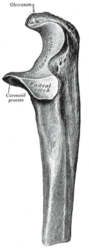

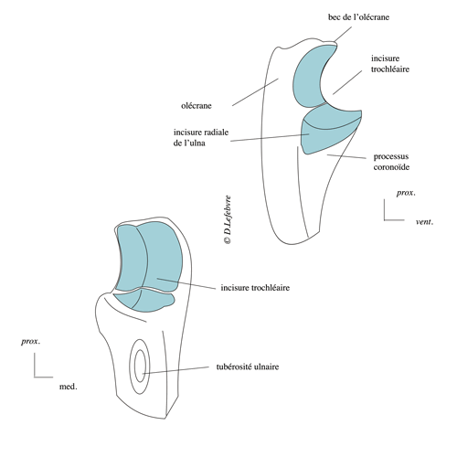

Tu peux voir sur ces schémas que l'incisure humérale de l'ulna (le rail plein, le truc qui ressemble a une crête sur les schémas) est limitée en haut par le processus anconé et en bas par le processus coronoïde
On est good ? :)

Salut, je pense qu'il y a une coquille dans le schéma de la ronéo 6 (celui dont a parlé Claracoïde), ce qui est désigné comme incisure humérale est en fait l'incisure radiale (c'est pour ça qu'on comprenait pas) :beat-up:
Si c'est bien une errata pourriez-vous l'ajouter au post svp ?
Merci :wink2:
