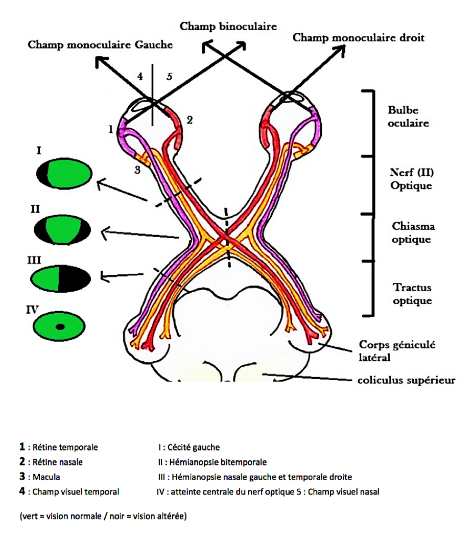

Dans la ronéo de l'année dernière sur l'organe des sens, il y a une phrase que je ne saisi pas du tout ^^
Page 10 tout en bas.
Pour atteindre les deux champs visuels temporaux, il faut attendre le chiasma (QCM +++)
Je n'ai pas du tout compris ^^
Merci :wink2:

En fait ce que le prof veut te faire comprendre ici c'est que pour atteindre les DEUX champs visuels temporaux en même TEMPS il faut atteindre le chiasma optique.
Effectivement, si tu reprends ton schéma, tu vois que si on a une atteinte du chiasma optique, on va léser les rétines nasales des deux côtés et donc toucher les deux champs visuels temporaux.
Alors que si on a un atteinte AVANT le chiasma optique on aura seulement une atteinte d'une seule rétine nasale et donc d'un seul champ temporal.
Et si on a une atteinte APRÈS le chiasma optique on aura une lésion d'une seule rétine nasale (qui cette fois est contro-lat) mais du coup toujours un seul champ temporal (contro-lat) qui est touché.
J'espère que c'est à peu près clair et que j'ai répondu à ta question... Bon courage :glasses-nerdy:

Oui c'est bon j'ai compris, il faut bien faire la différence entre champ visuel temporal/nasal et rétine nasal/temporal
