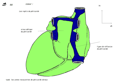

Messagepar Océane HE » 31 Mar 2017, 10:51
Salut je comprend pas pourquoi la ligne de réflexion de l'AG en vu post est au milieu et que tout le reste de l'AG est non pericardisé?

Messagepar LULUU » 01 Avr 2017, 09:47
Coucou,
Il faut voir le péricarde comme un feuillet/un vernis qui recouvre le coeur donc il est présent là où il a pu s'immiscer en quelque sorte. Il va suivre un chemin qui le fait remonter en arrière de l'AG mais il ne recouvre pas l'arrière des veines pulmonaires...
pericarde dors.gif (8.73 Kio) Vu 274 fois
Il existe donc une zone dépéricardisée au niveau des atriums formé de 3 portions :
¬ 1 portion horizontale, entre veines pulmonaires supérieure droite et gauche
¬ 1 portion verticale gauche, entourant les 2 veines pulmonaires gauches
¬ 1 portion verticale droite, s'étend de la veine cave craniale à la veine cave caudale et entoure les veines pulmonaires droites
Entre les 2 portions verticales et la portion horizontale se trouve un cul de sac, le sinus oblique du péricarde (cul de sac de Haller), qui est directement en rapport avec l'œsophage.
