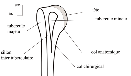

Le prof dit bien que le nerf axillaire passe au niveau du col chirurgical (et PAS en dessous), en fait il ne va pas passer entre le trochin et le trochiter (comme c'est le cas pour la longue portion du biceps) il va en dedans du trochin, part en arrière (entre les 2 chefs du muscle triceps) pour aller ensuite innerver le muscle deltoïde (galbe de l'épaule)
Donc en cas de fracture du col chirurgical on peut léser le nerf axillaire ce qui n'est PAS le cas si on a une fracture du col anatomique
Ci-joint, un petit schéma récap

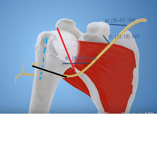

Messagepar umoteck » 30 Mar 2017, 14:13
Comme une image vaut mieux qu'un long discours, j'ai fait une capture de la vidéo et j'ai modifié l'image
en NOIR= col chirurgical
en ROUGE = col anatomique
en pointillé BLEU = gouttière inter-tuberositaire (avec en dehors le trochiter et en dedans le trochin)
J'espère que ça t'aidera enfin à comprendre :)
