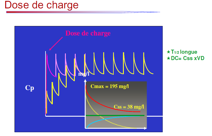

Après la correction du Tutorat 3, QCM 10, Item A, j'arrive pas à comprendre quel est le lien entre la dose charge et les facteurs PK.
Comme vous le dites, ce n'est pas dit en cours, donc sur quoi on peut se baser ?

En réalité c'est marqué sur cette diapo, on a la formule à droite ;)
Et cet item est Vrai, car le Vd et la clairance sont proportionnels (c'est erraté).

D'accord c'est cette diapo. Je vois pour le Vd du coup. Et à quoi correspond Css ? :)

Elle représente la concentration à l'équilibre ;) C'est aussi dans la diapo 65 de PK III !
