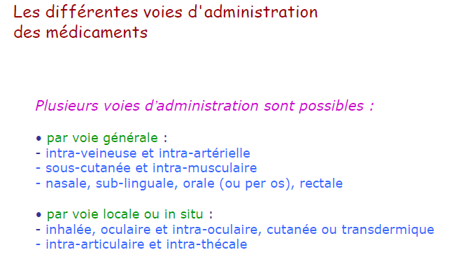

À propos de ce QCM, je ne comprends pas pourquoi la voie nasale est considérée comme générale ? J'avais cru comprendre qu'à la base c'était plutôt local comme les pshitts vasoconstricteurs pour le nez :hypnotized: Mais si dans ce QCM on considérait le potentiel de diffusion systémique de cette voie, pourquoi la voie oculaire n'est pas considérée comme une voie générale elle aussi ? Il y a sûrement un truc que j'ai mal saisis :disapointed:
Merci d'avance ! :pray:

En fait j'ai clairement repris la diapo :
C'est une action locale, mais en réalité la muqueuse nasale est tellement fine que la voie général est assez importante !
De plus il reparle ensuite de l'effet systémique que peut avoir la voie nasale & également lorsque tu administres un traitement par voie nasale, une partie peut être déglutie (elle rejoint le pharynx) et donc partir en voie per os (ce qui n'est pas possible pour une voie oculaire)
On posera l'item au prof en qcm pour qu'il nous dise ce qu'il en pense tout de même ;)

Aaaah je vois, j'avais pas compris ça comme ça en cours :/
Encore merci :victory:
