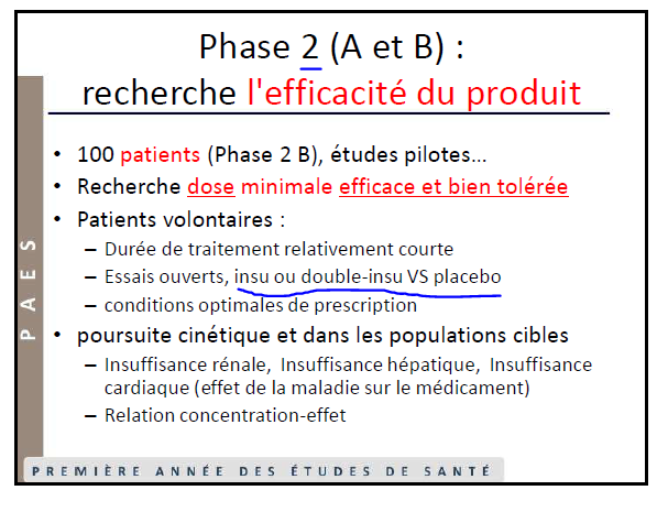

À propos de l'item B), il est dit dans la correction que la phase 2 n'est pas comparative, mais dans son diapo le prof écrit ceci :
Que doit-on en conclure ? :question:

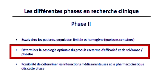

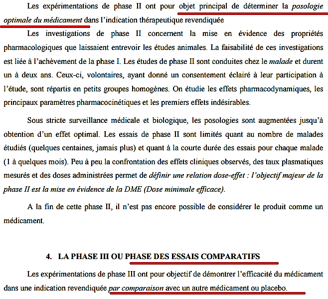

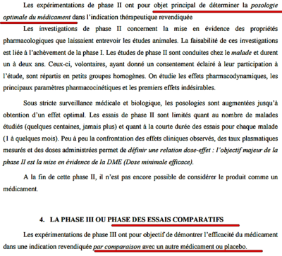

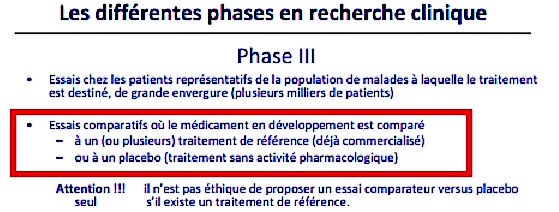

Pour ceux qui ne seraient pas convaincus, je sais qu'internet n'est pas la référence mais quand même, notez bien que la phase 2 n'a pas un but comparatif ! (même Wikipédia fait la distinction)
bon courage <3

Merci pour vos réponse, j'ai été induis en erreur par un annatut qui avait compté cet item juste :/
Cependant, je ne comprends toujours pas pourquoi on ne peut pas parler de comparaison d'efficacité à un placébo ! :hypnotized:
Le terme "comparaison" qui semble ici poser problème, a même été utilisé dans le livre recommandé par Drici, je cite : "Comparaison possible au placebo" :disapointed:
Du coup je me demande si on ne peut vraiment pas parler de comparaison, parce que le livre et le diapo me mettent le doute :/
Désolé de faire le relou je sais que c'est un petit détail, mais on sait jamais ..
(en revanche, je suis convaincu que l'item est faux est que la phase II n'a pas un but comparatif :p)
