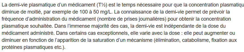

Alors tout dépend comment tu comprends l'item je vois ce que tu veux dire mais je ne pense pas que le prof s'arrête au fait que la demi vie augmente et que tu veuilles diminuer une demi vie ! Ce n'est ypas possible de jouer directement sur la demi vie plasmatique, y'a pas de réponse dans ce cas ! Ici on te demande dans quel cas on utilise une dose de charge, dans tous les cours tu trouveras " on utilise une dose de charge pour les médicaments avec une grande demi vie " il y a donc un lien logique entre demi vie et le temps pour arriver à une concentration d'equilibre !
Il faut savoir que la demi vie d'un médicament est indépendant de la dose que tu administres donc lorsque tu mets une dose de charge, non la demi vie n'augmente pas
Pour ton dernier point c'est un peu plus complexe que ça, par exemple Un médicament fortement lié aux protéines signifie que tu auras peur de forme libre dans le sang !
:arrow: Du coup la dose de charge va te permettre de saturer rapidement les protéines dans le sang et donc à ce moment là, avoir + de forme libre dans le sang pour être efficace/éliminer et atteindre ta concentration d'equilibre plus vite ?

Alors j'ai compris le raisonnement du prof du coup je crois
:arrow: "si une demi-vie est grande, on utilise une dose de charge (ça sert à rien d'utiliser une dose de charge pour une faible demi-vie puisqu'elle va être éliminée direct) donc plus une demi-vie est grande plus il y a lieu d'utiliser une dose de charge donc si une demi-vie augmente, on va encore plus pouvoir utiliser une dose de charge" c'est à peu près ça ? Sauf que je trouve sa phrase assez mal formulée mais bon, ça on y peut rien :beat-up:
Sinon moi non plus j'ai pas compris comme la demi-vie peut être indépendante de la dose administrée, si on absorbe 1g de paracétamol et qu'au bout de 3h on a plus que 500 mg on a donc une demi vie de 3h et la capacité d'élimination de l'organisme c'est à peu près 167 mg/h donc si on aborbe 2 fois plus de paracétamol celui-ci mettra 6h à atteindre la moitié de sa concentration initiale. A moins que les capacités d'élimination de l'organisme s'acroissent en même temps que l'augmentation de la dose là je comprendrais :question:
Merci beaucoup en tout cas :D

Messagepar Pray2pass » 12 Mai 2017, 11:00
Yo,
Pour Tricksterpenguin : pour la première partie c'est bien ça :)
Désolé du retard, alors je préfères pas vous dire de bêtises, j'ai pas les connaissances pour vous expliquez comment ça fonctionne du coup on a envoyé un mail au prof (depuis 2 semaines déjà) on attend toujours sa réponse !
Néammoins sur quelques sites internet vous pouvez retrouvé ça :
