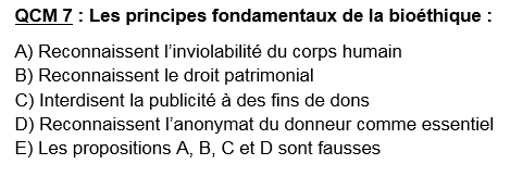

Est ce que dans les QCm quand on parle des principes fondamentaux il ne faut considérer que les 4 du cours?
Par exemple ici les réponses sont ACD, mais si on ne considère que les 4 principes alors c'est E non?
Merci :D

Salut ! En fait j'ai l'impression que ce QCM porte plus sur les points essentiels de la loi de bioéthique. Le prof n'en parle pas cette année mais je te les rappelles au cas où :
 Anonymat lors du don du sperme et d’organes
 Encadrement de la PMA (raisons médicales et non de confort)
 Interdiction de la gestation pour autrui (GPA)
 Interdiction de la recherche sur embryon (sauf dérogations très spéciales)
 Renforcement de l’information et accompagnement des citoyens (ex : femmes enceintes pour des diagnostiques prénataux)
 Encadrement des techniques d’imagerie cérébrale (réservées à des fonctions médicales, scientifiques et juridiques)
 Encadrement des techniques de converting technologies (DANGER : risque d’eugénisme !)
Je pense donc qu'il y a un problème avec l'énoncé et qu'il aurait été plus précis de mettre "Les points essentiels de la loi de bioéthique :".
C'est plus clair ?
