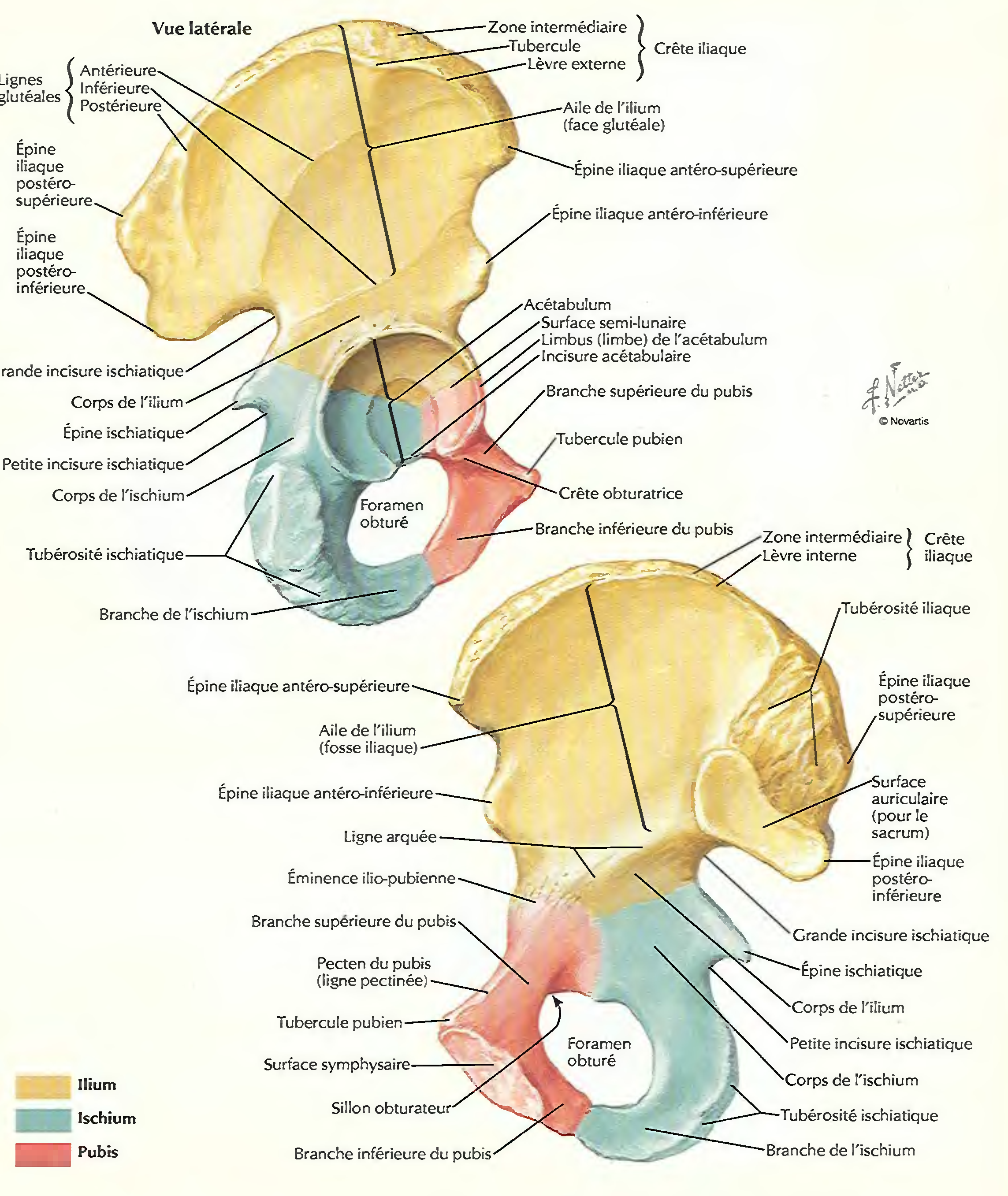

En faisant les annales je suis tombée sur ce QCM (je remet que l'item qui concerne ma question hein ):
Sur le bord postérieur de l'os coxal on décrit :
- La tubérosité de l'ischion au-dessous de la petite incisure (échancrure) sciatique.
Item que j'ai compté vrai, mais en regardant mon corrigé on me dit : FAUX : La tubérosité ischiatique n'est visible que sur la face latérale.
Bon je suis ok avec la justification en elle même mais ce qui me chagrine c'est que dans le titre du qcm a aucun moment on nous précise si on est en vue latérale ou médiale. on nous dit juste sur le bord postérieur.
J'aimerai donc avoir l'avis de nos chers tuteurs, savoir si ma correction est a coté de la plaque.. ou si c'est moi qui ai encore le cerveau en vacances :roll:
Merci d'avance <3 <3 <3

Alors j'avoue que la formulation prête à confusion, et dans ton cas j'aurais moi aussi compté l'item vrai, sachant que:
-la tubérosité ischiatique est effectivement en dessous de l'échancrure ischiatique
-et que ces 2 parties appartiennent bien au bord post de l'os coxal
Que l'on soit en vue latérale ou médiale ne change rien, comme tu peux le voir sur les schémas ci-dessous :cute:
Je te conseille donc ne te pas trop te prendre la tête et de retenir que ces deux éléments appartiennent au bord postérieur de l'os coxal :glasses-nerdy:
J'espère avoir répondu à ta question :coeur:

Je confirme ce qu'a dit ma co-tut ! DePe décrit clairement la tubérosité ischiatique en face postérieure ! :victory: C'est donc un erratum!
