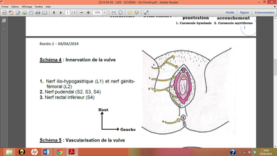

Je pense qu'un petit récap' s'impose :clap:
Innervation du périnée cutané :
•Partie antérieure : rameau ant de L1 (nerf ilio-hypogastrique) + rameau ant de L2 (nerf génito-fémoral)
•Partie moyenne et interne : nerf honteux = pudendal (S2-S3-S4)
•Partie postérieure : nerf rectal inférieur (S4) + plexus sacro-coccygien (S4-S5-C1)
Est-ce que tu visualises mieux avec le schéma ? :coeur:

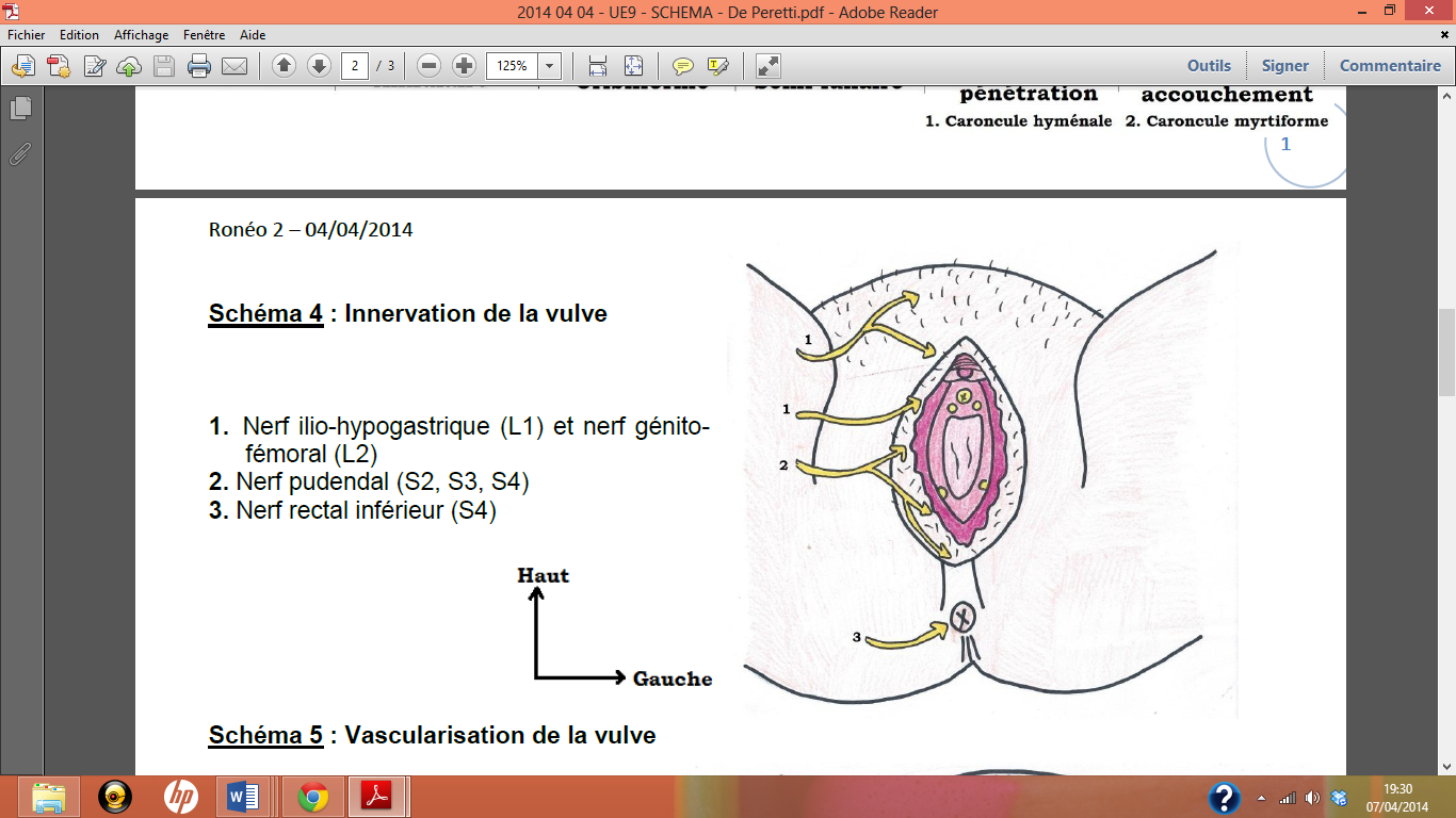

Messagepar Darroubignole » 05 Avr 2017, 09:46
Coucou Alicia !
Oui effectivement j'avais ce schéma en tête, comme celui de la première ronéo. Et vu qu'on ne parlait pas du plexus sacro-coccygien (S4-S5-C1) dans le schéma, c'est pour ça que je l'ai compté faux ^^ et dans le schéma de la ronéo on avait + l'impression que le nerf pudendal innervé le triangle postérieur du périné :(
Mais juste dans le cours (ronéo) on ne parle pas vraiment de "Partie moyenne et interne" , en tout cas je ne l'avais jamais vu :o

Messagepar Peachy » 05 Avr 2017, 12:53
L'an dernier le prof est passé très vite sur l'innervation du périnée cutanée et a été très peu précis... A la p15 de la ronéo 1 de l'année dernière, après avoir évoqué le triangle post, il dit "l'autre partie est innervée par le nerf pudendal (S2,S3,S4)". Cette autre partie correspond en réalité à la partie "moyenne et interne" dont je parle dans l'item (ou partie post du triangle ant), on la voit bien sur le schéma de la ronéo d'ailleurs...
Si vous préférez, on peut dire que:
-partie ant du triangle ant = L1-L2
-partie post du triangle ant = S2-S3-S4
-triangle post = S4 (S5-C1)
Par contre autant pour moi on ne peut pas dire que la partie post de la vulve est innervée par le plexus sacro-coccygien, on parle bien du triangle post donc de la marge anale. L'item est bien faux, je le mets dans les errata :embarrassed:
