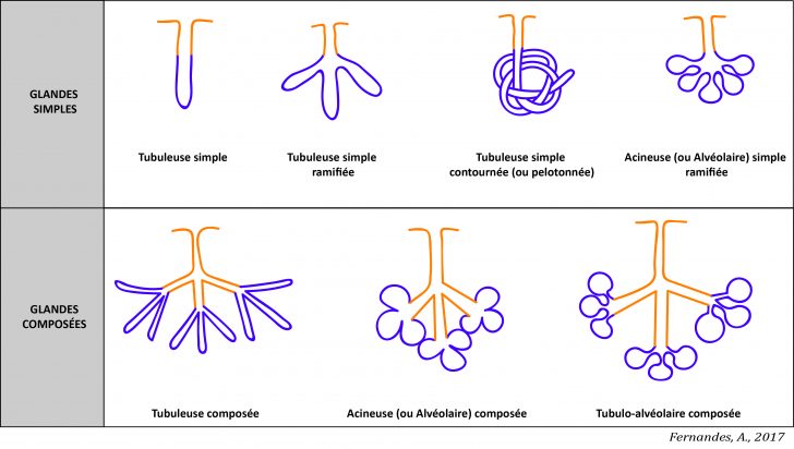

Messagepar Alaska » 06 Mai 2017, 11:20
Coucou :D
Je vais essayer d'éclairer ta lanterne :wink2:
En fait les glandes tubulo alveolaires sont un type d'organisation glandulaire formé tout simplement de canaux et d'alvéoles.
Sur cette image, en bas tout à droite, la partie bleue.
C'est vraiment l'organisation de la glande dans son ensemble!
Voilà j'espère que je t'ai aidé :hypnotized:
Bisous et bon courage pour la fin :coeur:

sur le schéma que tu as cité, la partie bleue c'est un acinus? toute la structure représente la tubulo alvéole? et un rassemblement de plusieurs tubulo alvéoles formera un lobule?

D'accord merci!! mais quand le prof fait la description du "tubulo alvéole" et qu'il dit qu'il est en deux couches avec des cellules sécrétrices à la lumière et des cellules myoépithéliales en périphérie, il décrit quelle portion?
Hervier
Messages: 716
Inscription: 16 Juil 2015, 10:15
Re: Tubulo alveole
Messagepar Alaska » 07 Mai 2017, 09:47
Re :D
Alors en fait la tubulo-alvéoles c'est vraiment ce qui est tout au bout de la glande (donc sur le shéma plus haut, la partie bleue).
On va avoir en fait 10 à 20 lobes drainés par des canaux galactophores collecteurs s’ouvrant individuellement à la peau au niveau du mamelon.
Chaque lobe est lui-même constitué de lobules, chaque lobule étant constitué de tubulo-alvéoles correspondant à la partie sécrétrice de la glande.
Il faut voir ça comme un arbre avec pleins de branches ahah
Le prof dans les cours fait la différence entre tubulo alvéole et acinus.
En fait c'est la même chose, la même structure sauf que la dénomination tubulo-alvéole c'est quand quand la glande est au repos alors que l'acinus produit le lait avec les lactocytes.
Et donc il y a ces deux couches de cellules, une sécrétrices du coté de la lumière et l'autre c'est des cellules musculaires, en profondeur, pour faire progresser les excrétions.
J'espère que c'est un peu plus clair cette fois-ci?

Désolé de m'incruster mais du coup si le tubulo alvéole correspond à la glande au repos qu'est ce qu'il secrète ?
romainnnnn
Messages: 228
Inscription: 14 Aoû 2015, 18:40
Re: Tubulo alveole
Messagepar Alaska » 09 Mai 2017, 18:05
En gros, quand on dit que c'est la partie sécrétrice de la glande, ça veut juste dire que c'est à ce niveau que le moment venue on va avoir des sécrétions.
C'est un juste une nomenclature différente entre le moment ou la glande est au repos et le moment ou elle est active.
Est ce que ça va? :glasses-nerdy:
