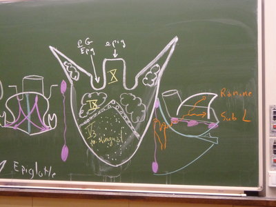

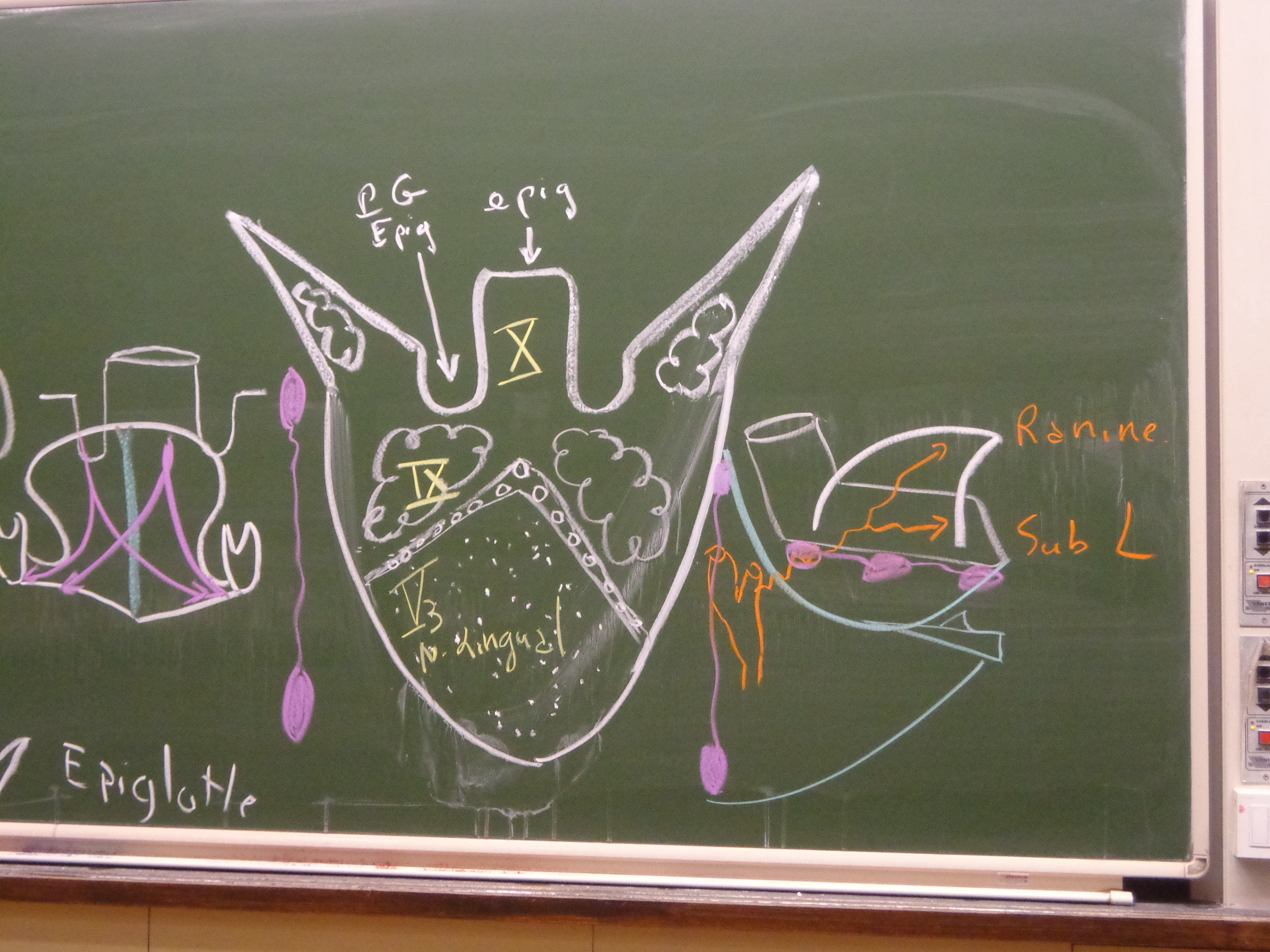

Messagepar Pilote » 11 Avr 2017, 16:11
Salut oui c'est ce qu'a dit le prof cette année, voilà le schéma qu'il a fait en cours d'ailleurs :p :
Le prof n'a pas parlé du VII, probablement parce que c'est compliqué :p
en gros pour l'innervation sensitive on a 2/3 antérieur = V3, derrière le V lingual = IX et épiglotte = X
pour l'innervation sensorielle, on a le proto-neurone des 2/3 antérieurs qui emprunte le nerf lingual (V3) jusqu'au ganglion du VII bis par la corde du tympan, avant d'aller au noyau gustatif du TC, et pour le 1/3 postérieur ça passe par le IX et X jusqu'au TC, mais tout ça c'est HP :)
