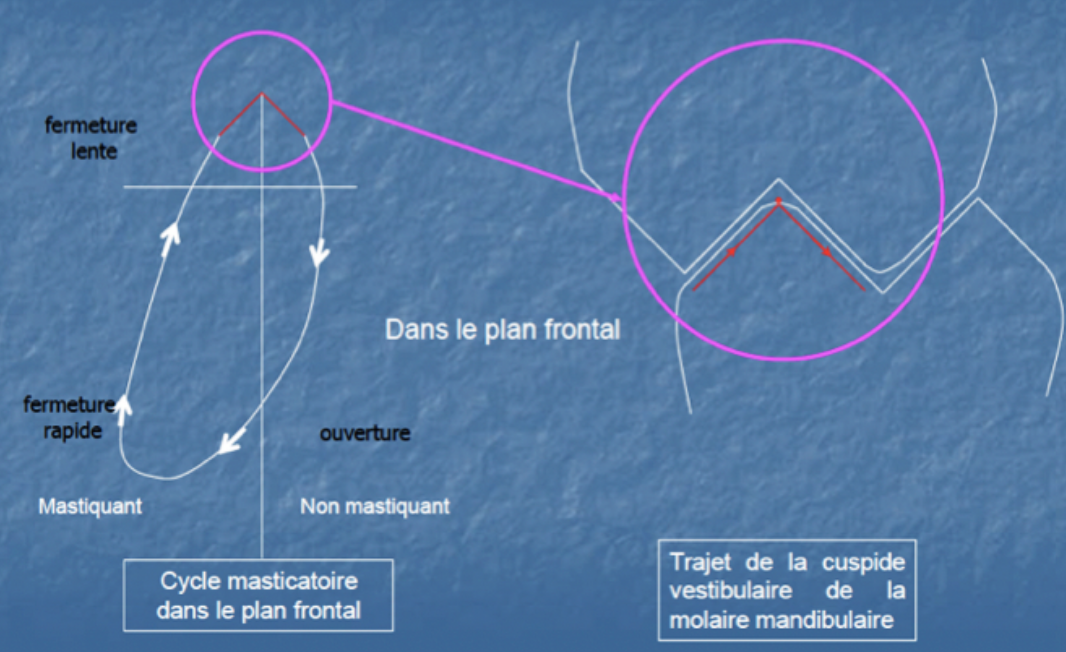

J'ai une petite question à propos de cette photo :
J'avais note que "seul le sommet est invariable", pourtant je ne comprends pas, le sommet ça devrait être propre à chacun puisque c'est tributaire de l'anatomie des dents... :ghost:
Si je pouvais avoir qq explications c'est pas de refus ;)
Merci ! :dent:

Messagepar Petite Pistache » 03 Avr 2017, 17:44
Tu as vu ça où ? C'est ni dans la fiche ni dans le diapo :dont-know:
Parce que la prof ne montre le cycle masticatoire qu'à titre indicatif cette année, c'est quelque chose qu'on revoit plutôt en p2
C'est pas au programme pour vous mais pour répondre à ta question :
Le sommet du cycle c'est l'OIM (occlusion d'intercuspidie maximale) donc quand les dents sont au maximum en contact entre eux.
Et comme c'est une position de référence elle est invariable pour l'individu. Alors que quand tu mastiques, il peut y avoir de grandes ou de petites amplitudes en fonction de ce que tu manges donc le reste du cycle est variable.
C'est bon pour toi ? ;) :dent:

Messagepar GreatScott » 07 Avr 2017, 13:09
Mes notes de l'année dernière, mais je n'ai plus le souvenir d'avoir noté ça :lol: c'est pour ça que ça m'a étonné.
En tout cas ta réponse me convient parfaitement, merci beaucoup ! (pardon de la réponse tardive)
