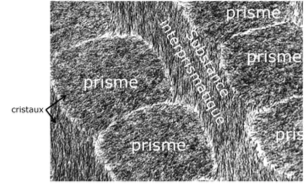

Salut!
Est-ce que substance Aprismatique et INTERprismatique sont la même chose? (page 1)
Pourquoi à la jonction émail dentine on parle de cristaux d'émail? est ce que l'émail aprismatique interne est minéralisé?
Merci :wink2:

Coucou!
1. Non en fait, ça n'a rien à voir.
L'émail prismatique est constitué de substance prismatique et interprismatique :
Capture d’écran 2017-04-18 à 11.47.40.png (80.38 Kio) Vu 250 fois
L'émail aprismatique est un autre type d'émail sécrété par les améloblastes sécréteurs dans prolongements de Tomes. :)
2. Je ne suis pas sure de comprendre ta question...
On parle de cristaux d'émail à la jonction émail dentine parce qu'il est sont sécrété à partir de cette jonction.
Les cristaux d'émail sont les constituants de l'émail de façon générale: que se soit l'émail prismatique (au sein des prismes ou de la substance interprismatique) ou aprismatique, donc dès qu'on a de l'émail, on a des cristaux d'émail...
3. Oui bien sur, seule son organisation diffère car il n'a pas de prismes. :)
