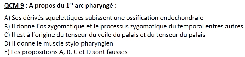

Bonjour :) concernant cet item issus d'un DM complet des années précédentes, il me semble qu'il y a une petite erreur ...
à l'item C on nous dis que l'arc 1 forme le tenseur du voile du palais (ça c'est vrai) mais aussi " tenseur du palais " .. Je crois que c'est plutôt tenseur du tympan non ? Ou c'est autre chose .. ? :bashful:
merci beaucoup ! :cyclops:

Oui c'est le tenseur du tympan, ça doit être un errata ;) ça existe pas le tenseur du palais, ou du moins la prof n'en parle pas
