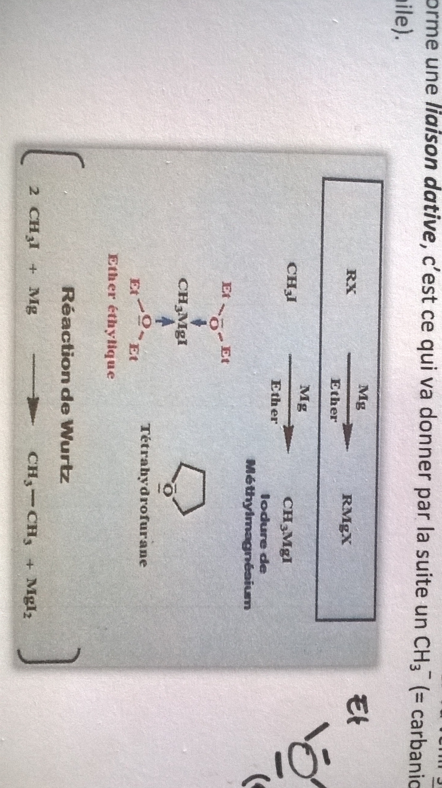

Messagepar Mitochondriak » 03 Mai 2017, 16:16
Salut ! :)
Est ce que vous pouvez m'expliquer en détail cette réaction svp? Genre avec le détail des molécules? J'ai du mal à voir ce qui se passe exactement, comment le I passe du ch3 au Mg etc..
Merci beaucoup !! ;)

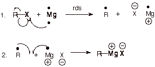

Messagepar Toby » 03 Mai 2017, 17:06
Le mécanisme est complexe, c'est pour cela qu'il n'est pas détaillé en cours, mais si tu veux un petit aperçu ça ressemble à ça :P
