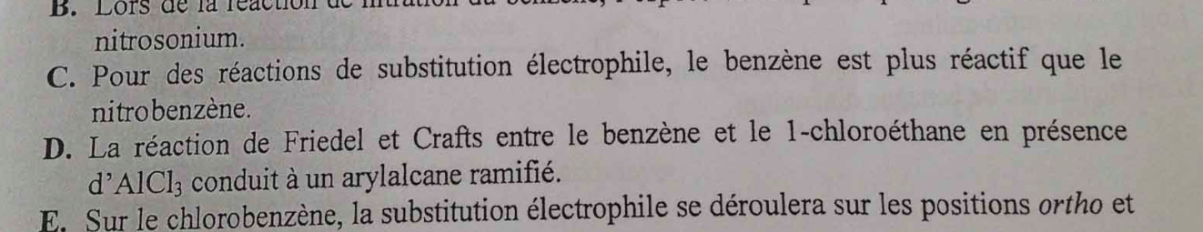

En faite ma question venait de l'item D:
Il est compté faux donc un arylalcane ramifié ne peut pas être un cumène? On peut pas dire que comme c'est branché sur le deuxième carbone c'est ramifié? :talktohand:
Je sais pas si je suis très claire.. :confused:

Déjà attention, tu ne forme ici pas du cumène, car tu as un chloro-éthane et non un chloro-propane, ton erreur vient de là !!
C'est bon :)

Messagepar Aliceborgoo » 08 Avr 2017, 17:47
Ah oui c'est tout de suite plus claire!! Désolée!
Merci beaucoup !! :rotfl:
